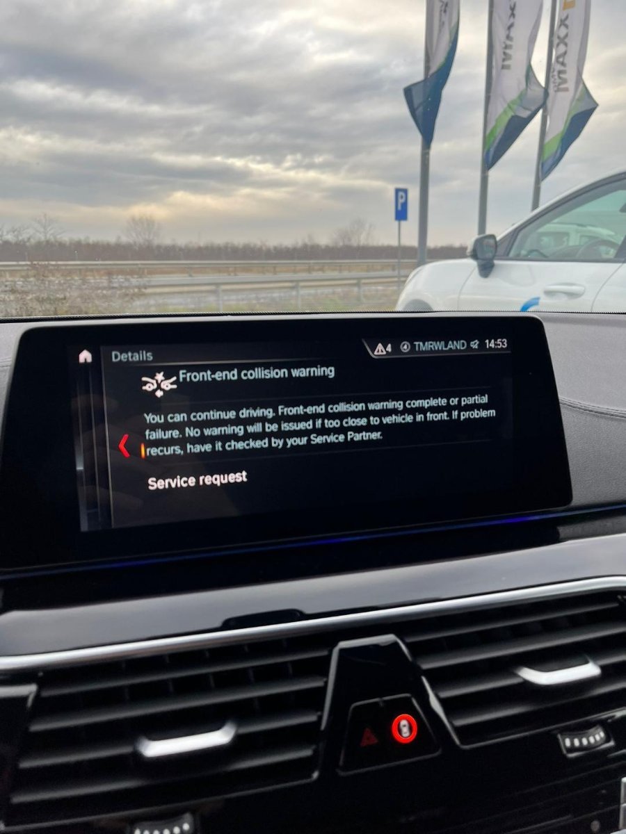

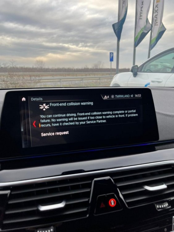

In continuare are probleme cu radarul din fata, din pacate.

Am mutat suportul de nr din fata mai sus, parea ca obtureaza un pic radarul, spalat masina si puff, a disparut eroarea.
Ramane de vazut, nu cred ca e asa simplu.
Ba chiar poate fi asa simplu, asa a patit un prieten cu senzorii de parcare pe spate :))
  • Author
Se pare ca suportul de nr era cauza: de cand l-am mutat mai sus, nu mai apare mesajul (mesaj care nu era permanent).

Care exact era mesajul?
Era obturat de suport, cam 2 cm, la partea de sus.
