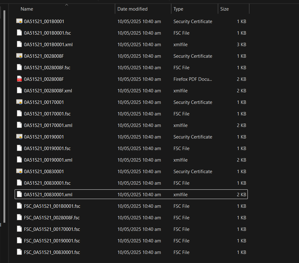

A042286_01200FFF.fsc este fisierul de care ai nevoie.
Salut! Am cumparat si eu repair kit-ul azi de la bimmertools dar nu stiu nici eu de care fisier am nevoie. Ma poti ajuta?
Nu mai conteaza, in fisierul pdf aveam un cod pe care l-am folosit in masina si a mers totu' ok.
