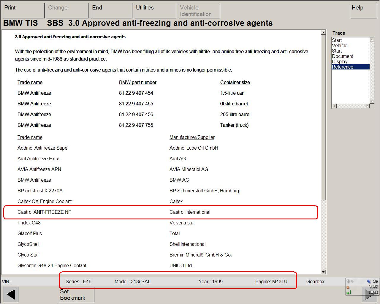

Am gasit la un magazin antigel de tipul Castrol Anti-freeze NF, la 18 Ron/litru. Pe internet apare informatia ca respecta norma BMW N 600 69.0. Stie cineva ce inseamna norma asta? Il pot folosi pt masina mea (E46, 318i, 1999) sau nu?
Multumesc pt raspunsuri!
http://img85.imageshack.us/img85/2953/castrolantifreezeka1.jpg

Am cumparat si pus Castrolul.

Antigelul de obicei nu se amesteca. Cel mai bine e sa cumperi ori de la AB dar la fel de bun e si orice antigel de la o firma recunoscuta si sa schimbi in toata masina agentul de racire. Macar stii o treaba, legata de calitatea si concentratia din instalatie.

Asa stiam si eu, dar am intrebat la AB, si au zis ca e concentrat. Nu stiu daca face rau daca pui nediluat...dar cu cat mai putina apa, cu atat rezista la temperaturi mai extreme. Mi-au zis ca optim e sa il diluezi 50%-50% si scapi fara probleme de o vara ca asta-vara si de o iarna ca asta.
Tot ei au zis ca in service folosesc apa de la robinet si nu distilata, pt ca antigelul contine felul de agenti care previn depunerile pe instalatie.
