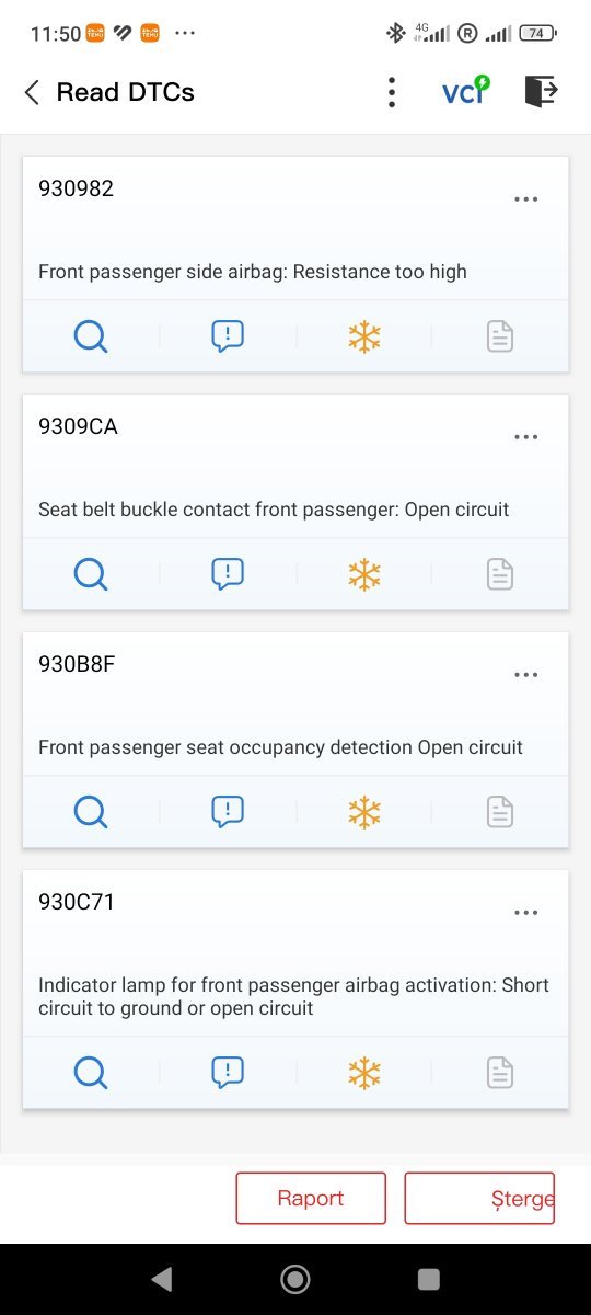

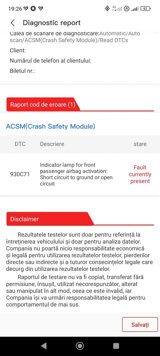

Eroarea ta (930C71) se refera la probleme cu ledul care confirma activarea/dezactivarea airbag pasager. Din cate imi amintesc e o problema a FZD-ului, deci alt FZD sau eventual poti incerca un update de sw pe FZD.

Am uitat să menționez plasă din scaun funcționează și centura la fel. Apar pe diagnoza funcționale.

Daca am citit eu bine. Prima eroarea ar arăta că de fapt exista un circuit deschis între scaun și modul airbag. Am verificat și curățat inclusiv mufele de la modul. Tot nu merge. A mai avut cineva o astfel de problema?
vali77 started following Airbag Passanger reistrant
Salut Cer și eu ajutorul vostru.Masina este BMW X1 F48.Am o problema cu airbagul pasager. La scanare cu OBD apare eroarea 930C71( Shirt circuit to Grund or Open circuit). Am verificat tot cablajul care pare in regula. Adică nu sunt semne de uzura. Am curățat toate mufele cu spray de contact. Nu reușesc să găsesc problema. Cer ajutorul vostru. La început eroarea apărea sporadic doar când era foarte cald afara și mașina stătea în soare. Dar du pă 5 min de AC dispărea eroarea. Acum de 2 luni e aprinsă permanent. Am incercat sa scot mufa sa dau un scan din nou și a apărut așa că în foto
