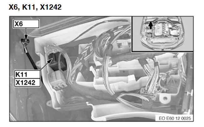

Siguranta am verificato dupa schema masinii din portbagaj, tradusa cu AI. Daca imi puteti oferi si diagrama tradusa EN ar fi minunat. -

Probabil motorasul stergatoare sau angrenajul, vezi treburile simple gen siguranta / releu prima data daca cand dai de ele nu se aude nimic . Apoi desfaci si vezi acolo motorasu sau mecanismul . -

Salut, detin un E60 520i motor M54B22. Ieri pe cand mergeam catre serviciu mi-au ramas stergatoarele blocate la 90 de grade , nicio comanda, apoi dupa cateva minute s-au repus singure in pozitia down si de atunci sunt moarte. Astazi am reusit sa pun testerul ISTA pe masina, eroarea este KBM: Interlock,windscreen wiper motor, cod eroare 00A428. Nu sunt expert in ISTA de aceea cer o parere aici pe forum de unde sa incep verificarile, precizez ca sigurantele le-am verificat, cea de 30 si este ok. Motorasul chiar daca ii dau la maneta up.down nu se aude niciun zumzet.
