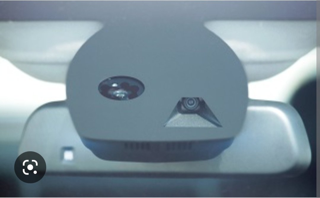

Asistenta faza lunga nu mai functioneaza
Camera/kafas, de langa senzorii de lumina si ploaie.
