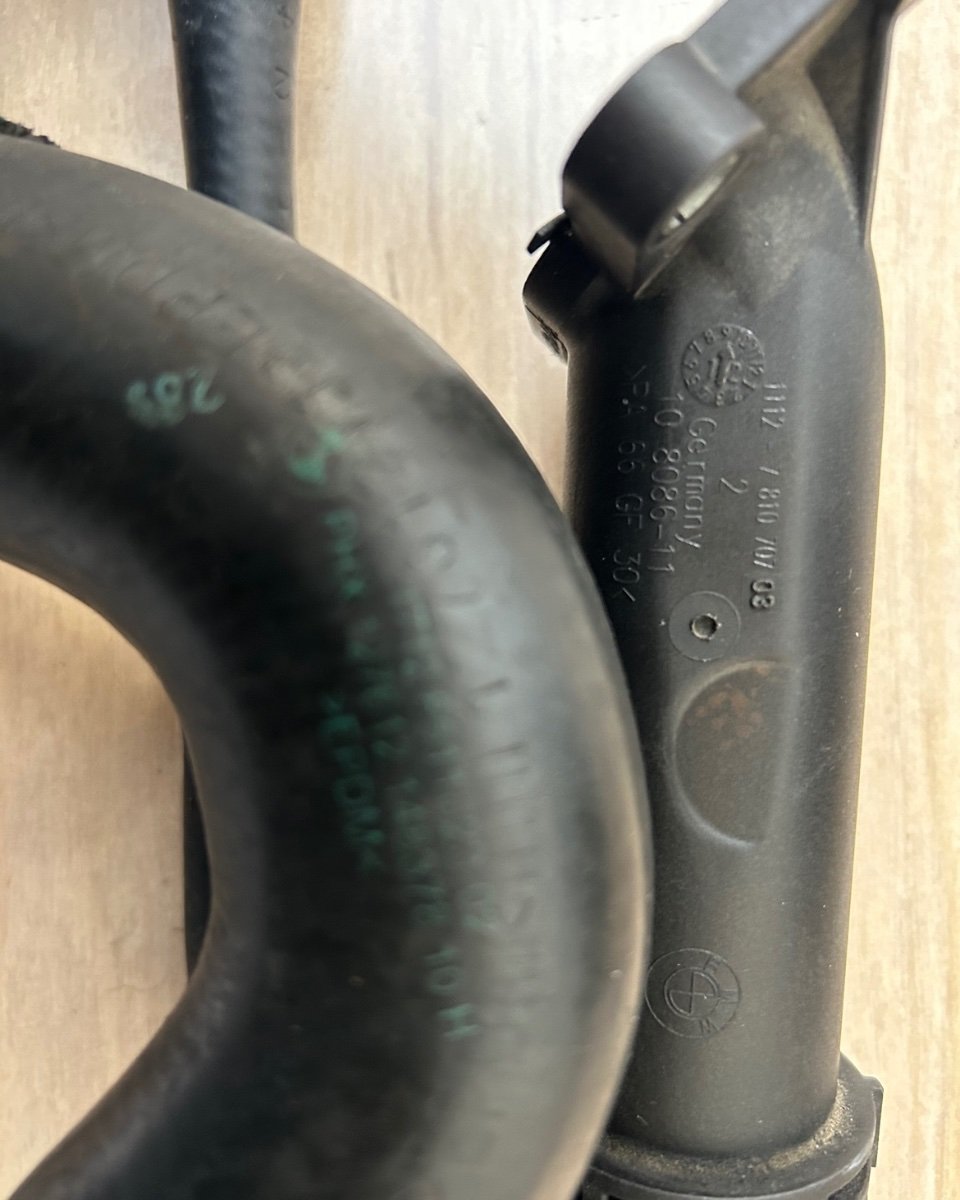

    Salut. Am schimbat garniturile intre ele, am facut fel si chip...am atasat o poza, in coltul jos al pozei se vede stanta BMW( da flansa era mult mai mica fata de furtunul de pe masina, de acolo a pornit totul- am incercat sa evit sa pun aftermarket la piesele "vitale" mai mereu, d'aia am ales origine dar...). Am reusit acolo cu furtunul Gates si cel de la Termotech sa fie ok, problema e ca am achimbat si conectorul( am pus conectorul original pe furtunul Gates si tot are joc) de la radiator spre motor si are joc, am schimbat si siguranta aia de sarma. Acum am fost plecat cu masina, am alergat-o putin, nu vad sa se prelinga pe undeva dar tot imi sta pe cap..fac ceva gresit si nu stiu unde

    Am schimbat conectorii( dinspre radiator spre motor), cel vechi pus pe furtun Gates...tot are joc. E clar ca fac ceva gresit ori trebuie sa astept sa se umfle plasticul 🤦🏻‍♂️🤦🏻‍♂️e in garnitura, antigelul e max. Am facut astazi cam 50km, putin si bara la bara, acum am ajuns acasa. Nu inteleg ce am facut gresit de nu ramane fix fix pe conector( nu curge pe nicaieri) tinand cont ca sunt aceleasi..garniturile sunt ok, verificate. Saptamana viitoare voi suna la Filaret, fac o programare la ei. In schimb, dupa curatarea admisiei/egr, am impresia ca merge mai lin masina..poate e placebo.

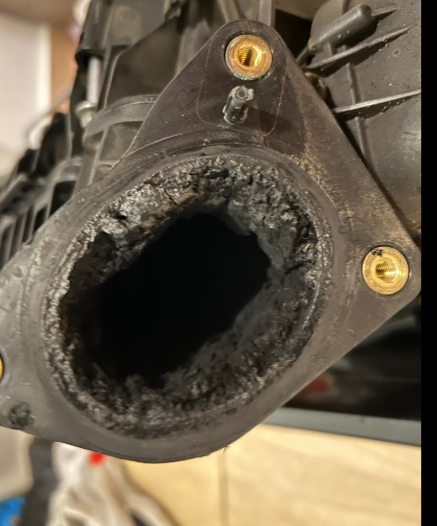

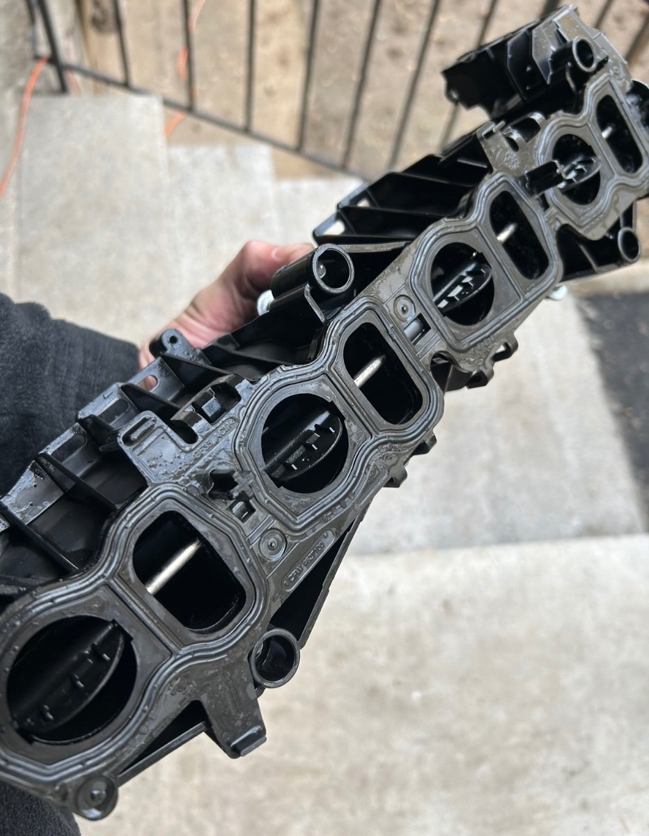

    Nu reusesc sa fac poza, nu pot baga telefonul. Am pornit masina, a mers 5 minute nu parea sa curga pe nicaieri cat a stat pe loc. Oprit, pornit dupa o ora nimic..totul uscat..am pus toate acareturile la loc, fara capac motor...pornit, plecat dat o tura in jurul blocului( i-am dat "sprituri" ) si rezultatul e in filmare, pare sa se umezeasca fix la siguranta/sarma vietii, nu stiu.mi-a fost mult mai frica de erorile posibile de la egr/admisie/senzorii bla bla dar nu am nici o eroare in bord, nu rasufla pe nicaieri..pur si simplu ma depaseste( este al doilea furtun nou, primul e gates si asta e termotech). Are cineva vreo idee? Ce dumnezeu schimb toate tevile, furtune?! ma gandeam sa tai inelul care tine capatul furtunului vechi ca ala intra perfect si sa il pun pe cel nou...dar fac o ciorba si nu prea sunt ok cu asta.. Imi pare rau ca nu sunt cooerent dar m-a cheaunit rau.. https://streamable.com/wgfrzr Am atasat si ce am reusit sa fac cu admisia, pipa respectiva( nu ma lasa sa urc poza cu pipa curatata, chit ca fac printscreen la poza sau poza normala)...la egr nu am facut poza, era doar afumat putin. Pentru partile metalice, fara garnituri sau orice de cauciuc, am folosit sano forte pentru curatat cuptoare cu microunde iar pentru plastic spray curatat frana, detergent de vase si un aparat cu presiune cu apa calda...nu e wow wow, dar sunt multumit de rezultat..

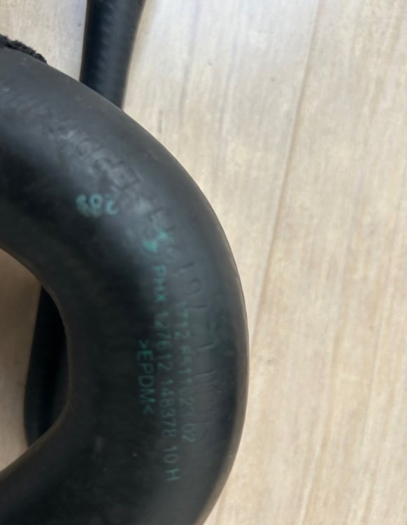

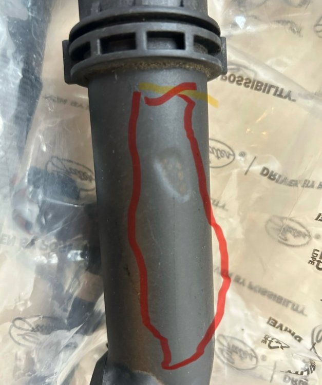

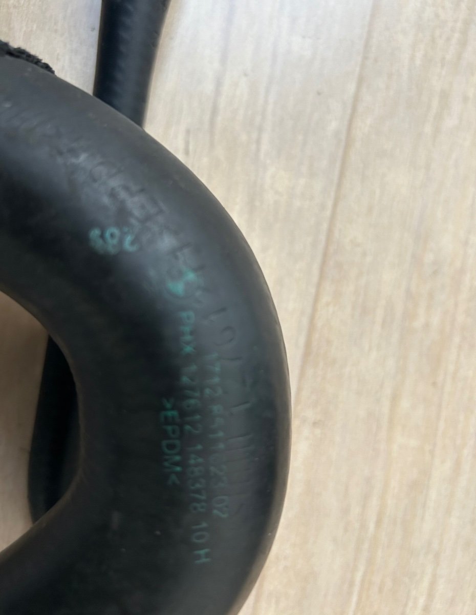

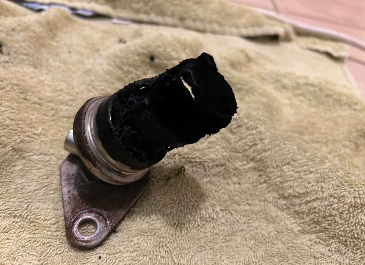

    Asta e furtunul vechi cod 17128511623, flansa veche ( am incercuit fisura, sfatul meu e sa o schimbati - cei care nu au facut-o deja; tind sa cred ca, fiind aproape de filtru de ulei a afectat-o- caldura etc si de acolo plezneste). O sa pun poza si cu codul flansei noi.
  24. Xis replied to Xis's topic in Seria X
    Aceleasi coduri, o sa incerc sa fac poze la tot si arat. Sunt la volan acum, ma duc sa iau alt furtun...termotech, nu stiu ce natie e dar poate merge desi, nu sunt fan decat skf sau lemforder
