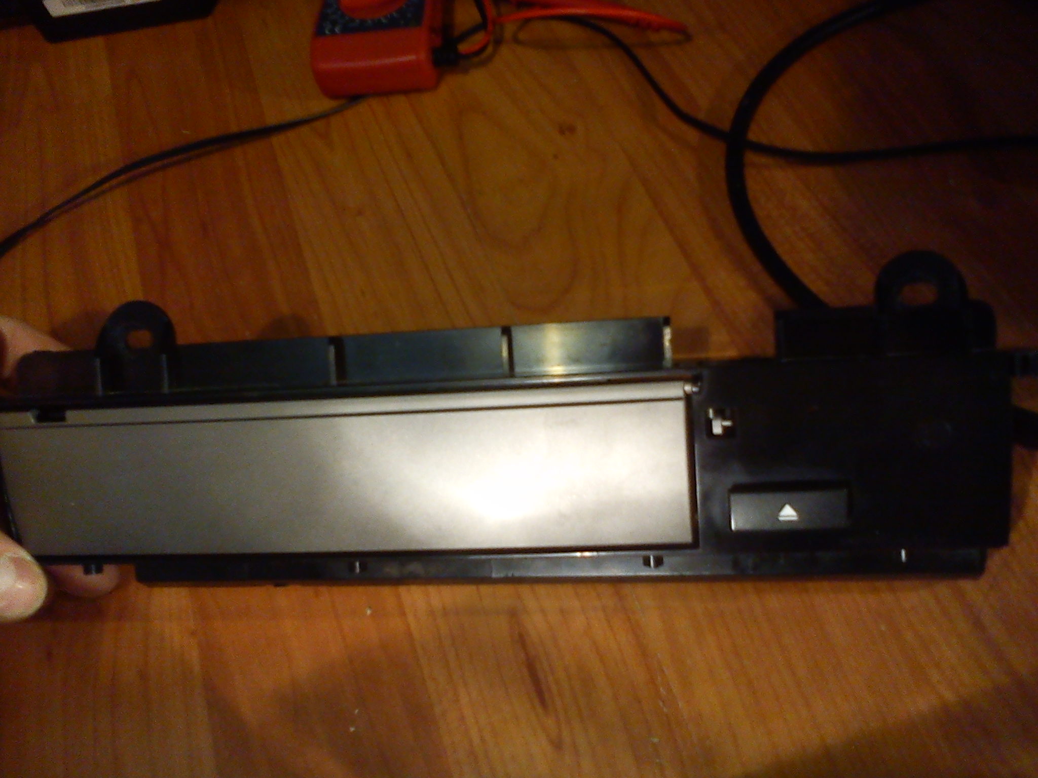

  11. 1 fata de la unitate cd changer (magazie ) ,indiferent cum arata, zgariata , sau cum o fi 2 Unitatea de citire + blocul optic din navigatie http://www.navigatie...cdmm2_23e_a.jpg scrie pe el CDM-M2 2.3E, se afla in portbagaj in navi. 3 unitatea cd de deasupra suportului de pahare http://www.fotos-hochladen.net/uploads/291020119823wulk7hg8m.jpg
