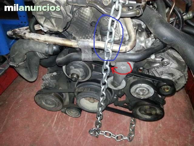

Fum/Abur care iese de la motor e46 318i
desfaci suportul filtrului de polen si vezi ca in spatele motorului ese 2 furtune din motor, acolo intre furtune si motor este un racord de plastic parca sau metal ,ca o teava cu cot,este foarte posibil sa piarda pe acolo,asa a fost la mine.daca da si pe la vas este posibil sa ai vasul crapat si cand face presiune instalatia sa tasneasca pe acolo.daca te uiti atent cand ai motorul incins ar trebui sa se vada pe unde pierde

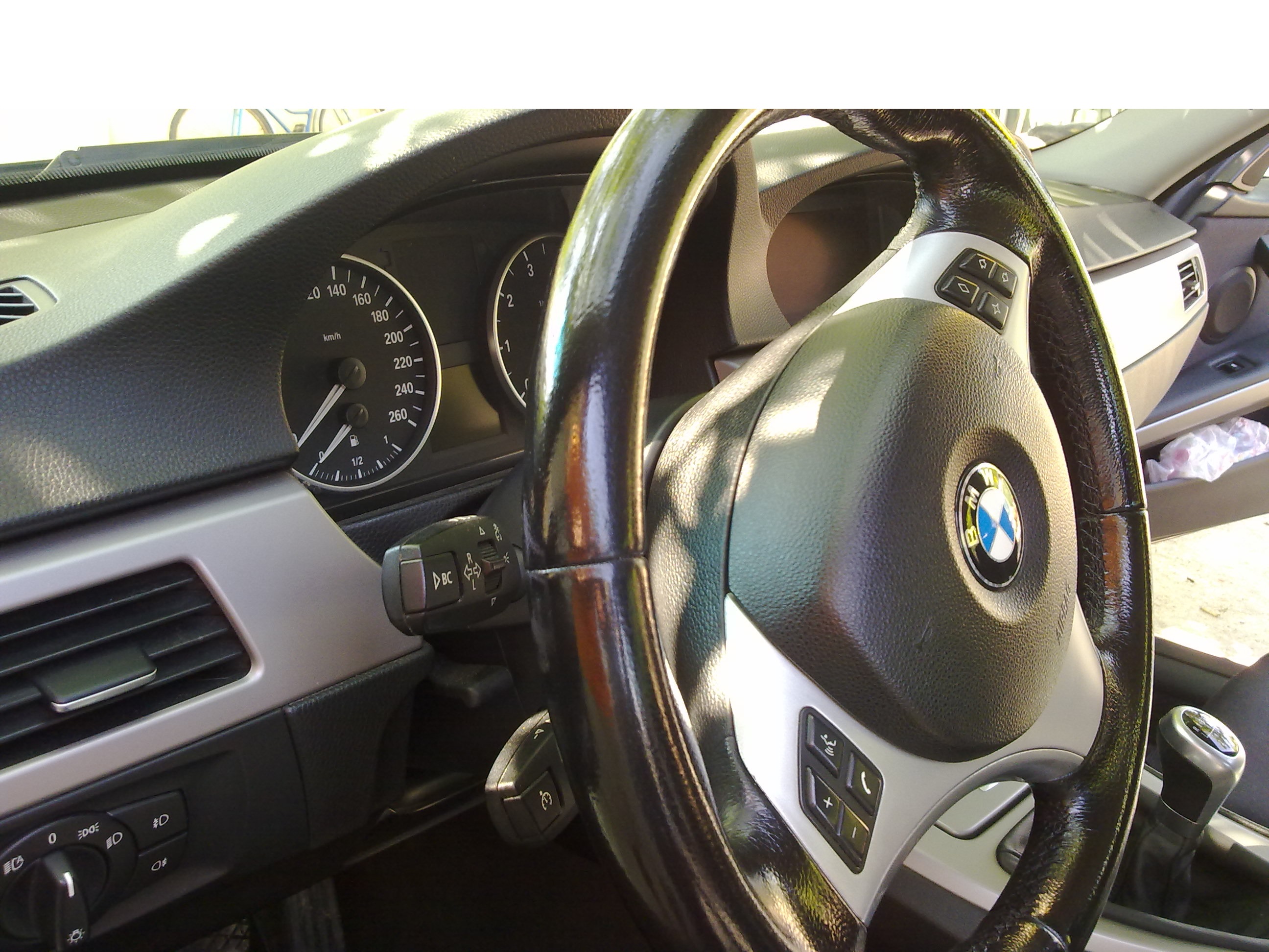

Tapitat ornamente interior
mai bine in locul fermuarului facea o crestatura in piele pe portiunea unde este airbagul,si o cosea cu ata mai subtire sa poata sari airbagul in caz de accident,sau pe sub crestatura lipea ceva o panza subtire, asa se vedea doar crestatura.oricare din astea cred eu ca aparea mai frumos decat fermoarul ala.parerea mea.
