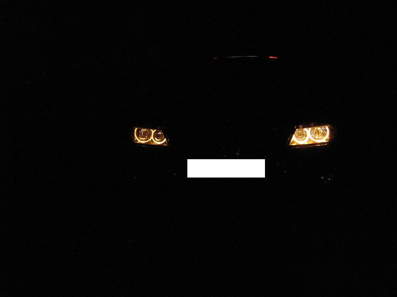

  17. Am reusit sa schimb unul dintre becuri, in loc de 10w unul de 20w dar problema e ca ajunga soclu becului la temperatura de 90grade (masurat cu aparat de masura) iar cel original maxim 55grade Intrebarea ar fi nu dauneaza farului? sau instalatiei electrice

  21. Am facut si niste printuri la filmare cred totusi ca se aprinde, nu am facut alte teste pt ca abea ce am schimbat placutele de frana si nu mai vreau sa fortez macar vre-o 200km
  22. Ce ziceti, la secunda 0.1 se aprind o fractiune de secunda si cele de pe porbagaj? sau mi se pare mie
