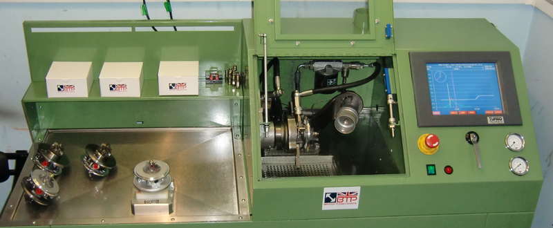

In primul rand turbina nu are voie sa fluiere, nici la rece nici la cald sub nici o forma. In momentul cand fluiera ansamblul ax pale este descentat si va crapa in 5-10 sau 30000 de km in functie de cat de descentrat e. Cei care v-am facut turbinele nu au avut aparat de echilibrat turbine sau nu au stiut ei sa o echlibreze cum trebuie. Apoi apare problema cu reglajul geometriei variabile. Masina nu trage din cauza faptului ca nu ii vine aer destul sau probabil ca tremura motorul din cauza ca e prea multa motorina si prea putin aer. Asta inseamna ca geometria variabila nu e reglata cum trebuie Am atasat mai jos o poza cu aparatul care iti verifica echilibrarea turbinei pana la valori de 250.000 rotatii pe minut Duceti-va inapoi la ei sa va faca treaba ca lumea
