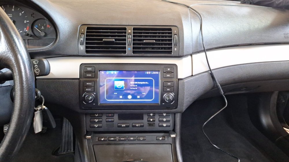

  18. Daca i s-a pus pata, cum chiar el scrie, varianta E90/91 iese din calcul. Eu, cand am vrut cabrio, am vrut e46 nu altceva. Si exista destule fara rugina, importante sunt doua lucruri: bugetul si rabdarea de a cauta! Altfel, ii recomand eu pe asta de mai jos, la care ma uit de azi dimineata, gandindu-ma ca nu am avut de lucru sa vand cabrio: BMW 428 für 14.999 €
