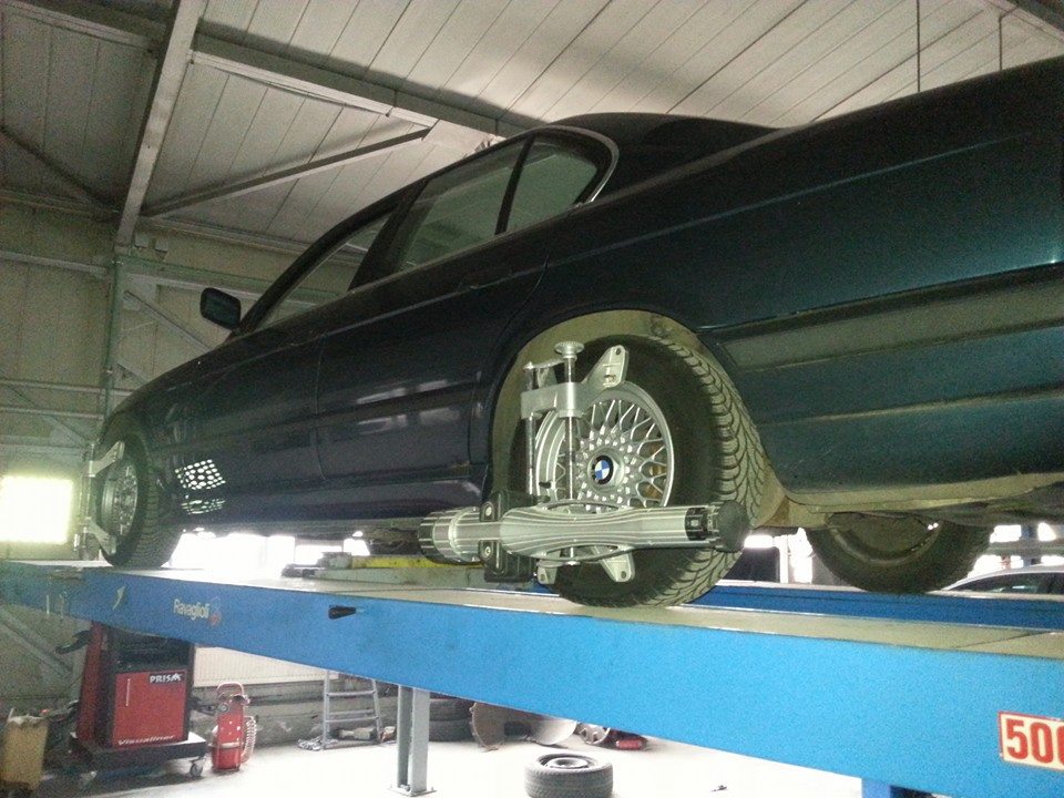

Ieri m-am ocupat de ea mai mult, i-am facut geometria rotilor, abateri mici pe spate, datorita bucselor mari de punte (in special pe dreapta) si a celor oscilante (sau cum se numesc acele bucse in forma de 8 ). I-am mai strans si caseta, e alta viata acum. Gata cu zgomotele si miscarile nedorite din volan. :sorcerer:

Si o poza din timpul uneia dintre operatiuni. :)

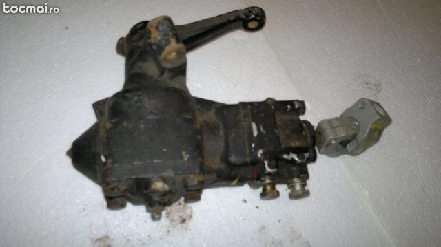

Say what? Si mai face toata cursa volanul?
E34 nu are o caseta de directie clasica ( cu cremaliera ) ci un reductor ( cutie de transfer ) care permite reglajul jocului pe masura ce se uzeaza; este una din putinele masini care au asa ceva.
  • Like 2
prea tare... daca ar avea si e46 asa ceva
mda..merita stransa o singura data.
ii mai ia din joc dar primul sfert de rotatie nu mai revine singur volanul,am strans-o si eu pe-a mea.
ulterior mi-am bagat picioarele si am schimbat-o.
vezi ca jocul mai poate fi si din flansa de cauciuc (piesa nr 1)care e pe tija volanului si din cauza piulitei nr. 2
http://www.realoem.com/bmw/showparts.do?model=HB51&mospid=47370&btnr=32_0390&hg=32&fg=30
