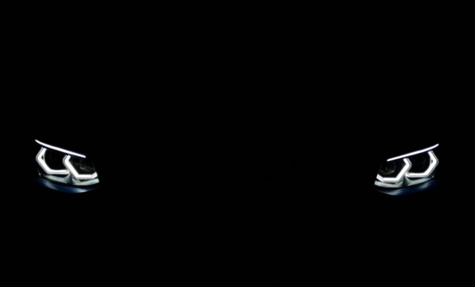

Totul a pornit dintr-o joacĂŁ pe telefon, dupa ce am editat o poza cu modelul asta de angel eyes...Crede-mĂŁ, ĂŽn realitate se vad mult, mult mai bine.
FOarte misto si felicitari pentru curajul avut.
DacĂŁ ai rĂŁbdare, poti face multe.Adevarul e ca si cei de la Bavgrouppe Design nu se așteptau sa-l montez singur, dar...

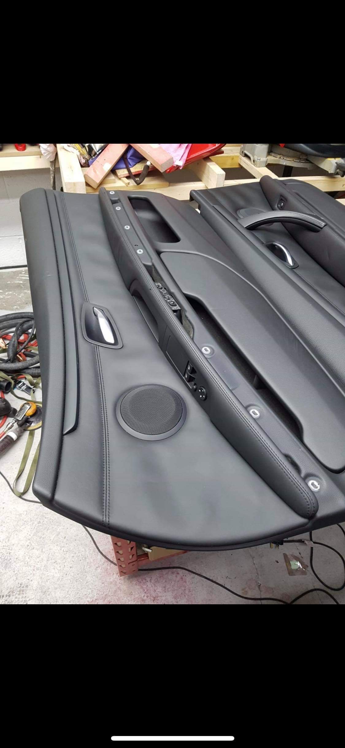

Asa, de sĂŁrbĂŁtori, mi-am facut singur un cadou si anume un interior de M3.
L-am gasit in UK(evident) la un pret bunicel zic eu, scaunele fiind full electrice cu Încãlzire si memorii, plus ca arata foarte bune si la aspect, masina donatoare având pânã În 50.000km.
Interiorul fiind de UK, ar trebui sĂŁ fac câteva modificĂŁri la ele in special ptr fetele de usi fațĂŁ...ma gândeam sa le opresc pe ale mele(cognac) parca asa se numeste culoarea actuala si in combinatia cu scaunele astea negre, sa dea putin a interior individual.Daca nu imi place, va trebui sĂŁ le retapisez pe ale mele cu piele nappa ptr a se potrivi cu scaunele astea, sau daca as gasi la cineva aceste fețe de usi, ar fi si mai bine.
O altĂŁ problemĂŁ ar fi faptul ca masina nu are ĂŽncĂŁlzire ĂŽn scaune si as vrea sa-i fac retrofit, deja am cumparat panoul de comandĂŁ ptr activarea ĂŽncĂŁlzirii + acționare perdeluta spate...am.cautat acest modul mai la toate dezmembrarile din tara dar fĂŁrĂŁ succes, ĂŽntr-un sfarsit am gasit in Germania printr-un prieten, dar la un pret destul de ridicat.
Stie cineva daca seria 3 vine din fabrica cu acel cablaj pregĂŁtit ptr ĂŽncĂŁlzirea scaunelor, sau trebuie tras separat?
Ar mai fi si mutarea senzorului prezenta prezența pasager de pe scaunul din stanga la cel din dreapta, cam asa ceva am inteles ...
