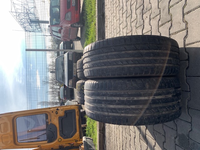

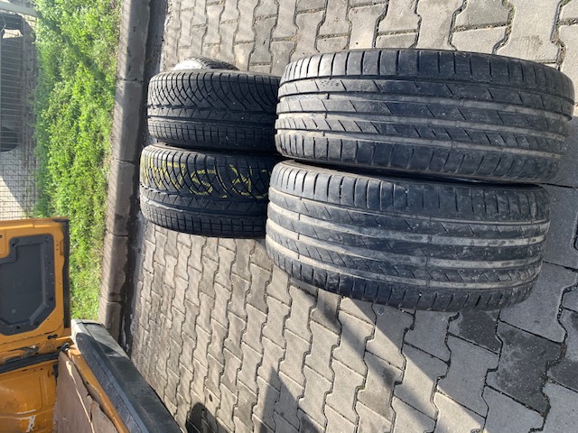

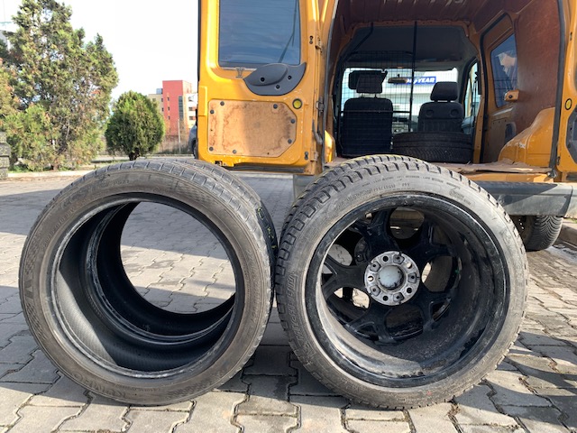

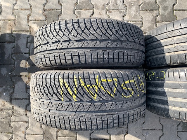

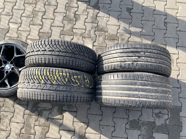

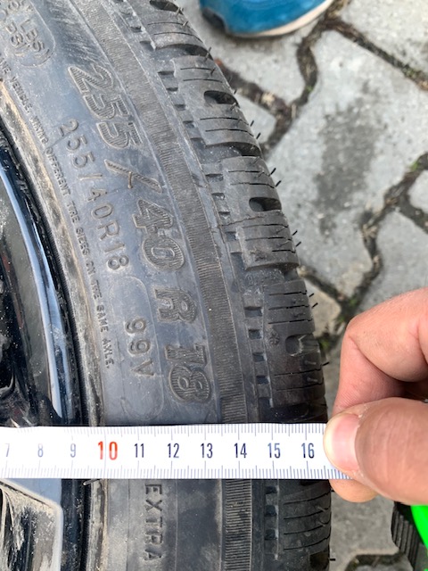

cineva dorea poze cu anvelopele vechi si noi pentru comparatie, sper ca se vede clar problema
stanga jos 255/40 si dreapta sus 225/45 -cateva poze s-au rasucit la upload-
cele de vara au diferente infime, practic acelasi cerc
problema apare la 255/40 iarna unde talonul pare foarte gros si circumferinta masurata este cam... 2120mm mai mult cu 40mm fata de 2077,22mm cat arata in calculatorul de anvelope si de peste 8 ori diferenta admisa intre ele!!
http://www.calcule.ro/Compatibilitate-Anvelope/Cu-alte-anvelope.aspx#&&/wEXCwURUGFnZUNvbW1lbnRzU3RhdGUFATAFAzUxNAUDMjI1BQM1MTUFAjQ1BQM1MTYFAjE4BQM1MTcFAzI1NQUDNTE4BQI0MAUDNTE5BQIxOAUJVDVfVDQwX1Q1BQEwBQ1UNV9UNTBfVDJfVDYzBQEwBRBOZXdzUGFnZVN0YXRlS2V5BQEwBR9TY2VuYXJpb1ByZXNlbnRlcl9IYXNTdGF0ZVNhdmVkBQR0cnVlGa+izjUIJOoqAugT8EJcop8H9NY=
P.S:
se pare ca am avut dreptate, nu s-a deranjat nimeni sa le masoare, am mai facut eu azi doua drumuri la ei si le-am masurat impreuna cu un angajat iar intr-un final a ramas ca vor ,,insista,, la michelin pentru a le duce la expertiza.

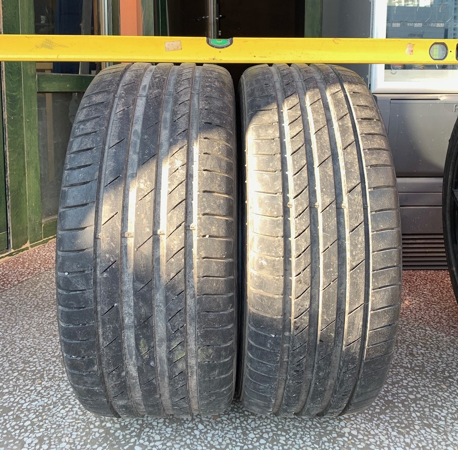

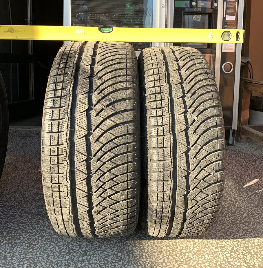

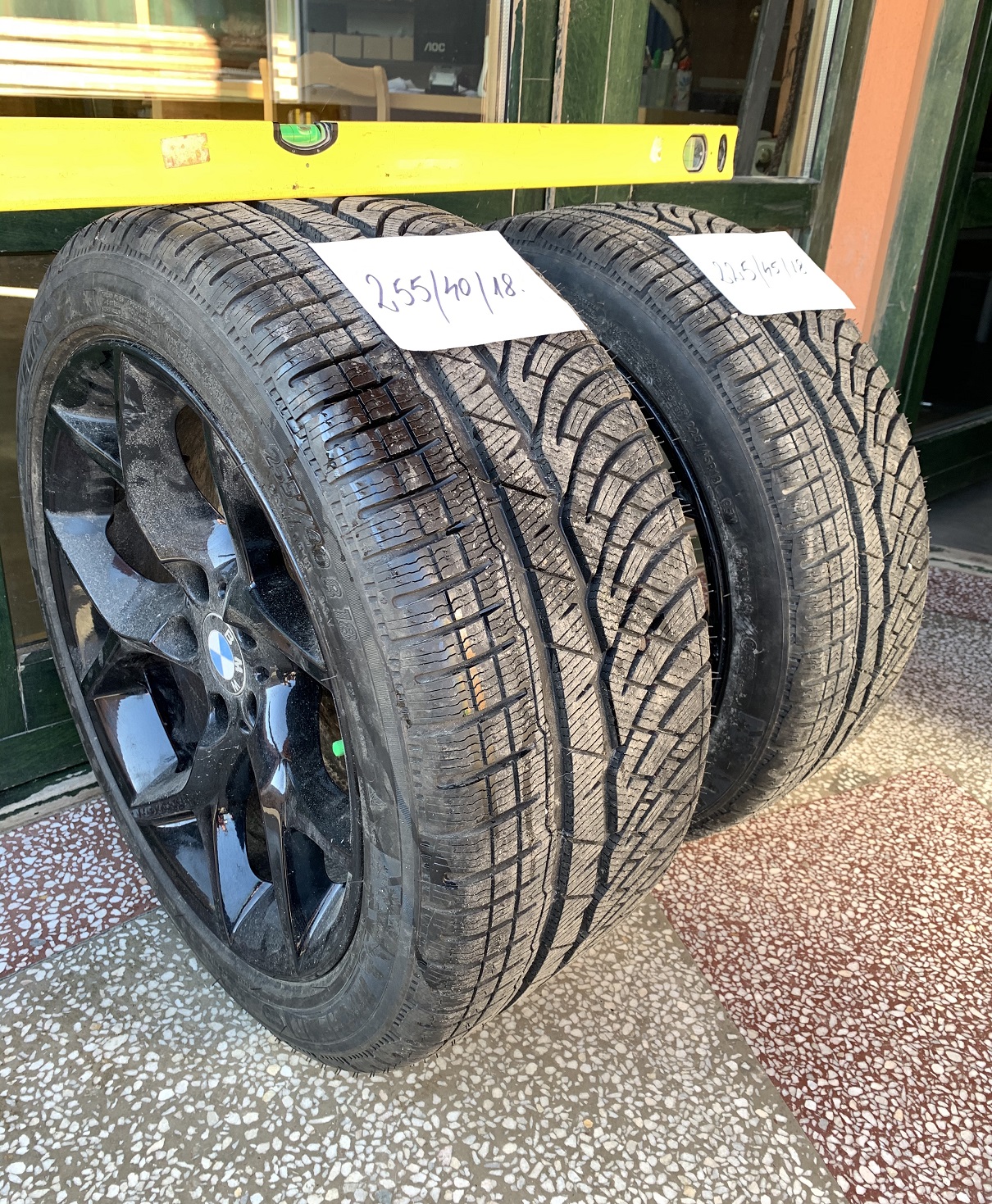

revin, am pus poza la rezolutia maxima permisa in ideea ca se pot citi inscriptiile anvelopelor
Edited by bzk
revin, am pus poza la rezolutia maxima permisa in ideea ca se pot citi si incriptiile anvelopelor
F buna ideea cu bolobocul, doar ca daca tot l ai pus trebuia si ruleta de la el pana la roata sa se vada exact diferenta!!!
  • Author
cele de vara 255/40 stanga si 225/45 dreapta
Edited by bzk
Pai e destul de clar. Nu au revenit astia cu raspuns?
La ANPC te-ai adresat? (sau macar sa le zici ca mergi la protectia consumatorului).
