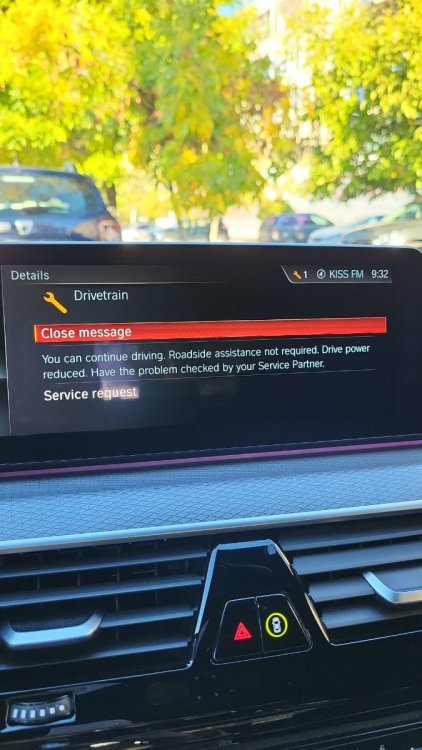

Salut,
De cateva zile imi apare acest mesaj, in special dimineata cand se pleaca cu masina, apoi in cateva minute dispare si inca nu am ajuns cu ea la service pt un a vedea ce erori sunt, dar daca s-a mai confruntat cineva cu aceasta problema...
Nu ai ce curata la ea.
Schimb-o cu reper original. Neapărat la montare sa se folosească ISTA pentru a aduce valva în poziția de instalare, altfel exista riscul major sa se deterioreze.
În principiu, la B47, EGR-ul îl poți considera consumabil. 🙂

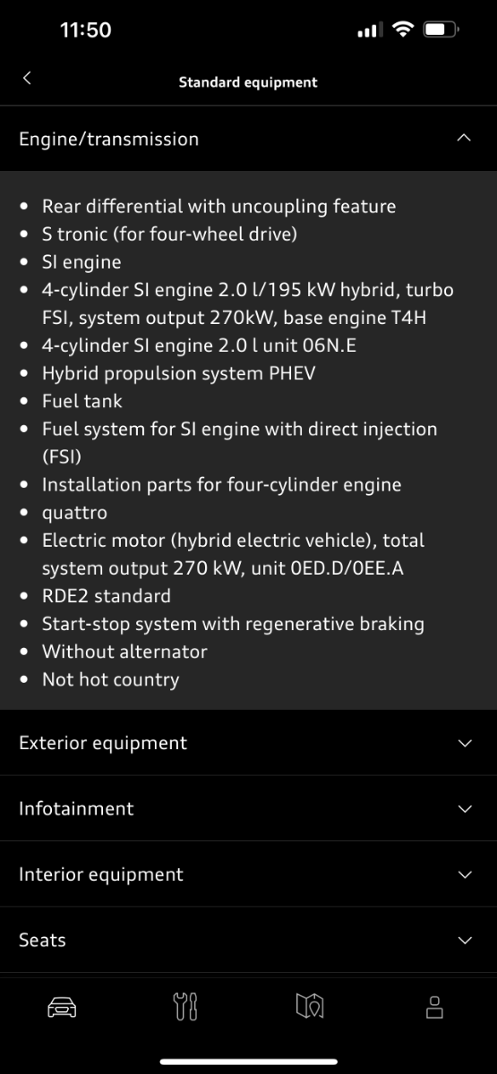

De unde ai luat astea ?
Am găsit și eu in aplicație:
