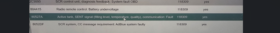

Ceva superb, aseara s-a aprins si la mine si acum dupa ce am sters erorile a mai ramas si nu pot sterge (poza 2). Deci, sa ma astept si eu sa schimb rezervorul? Frig asa rau nu a fost afara dar iata ca...

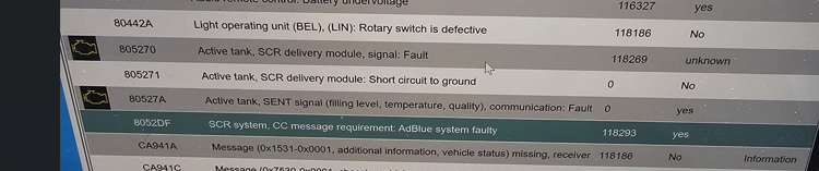

am si eu aceeasi problema, am schimbat rezervorul si eroarea a reaparut... o sa verific si cablajele.
acestea sunt erorile
