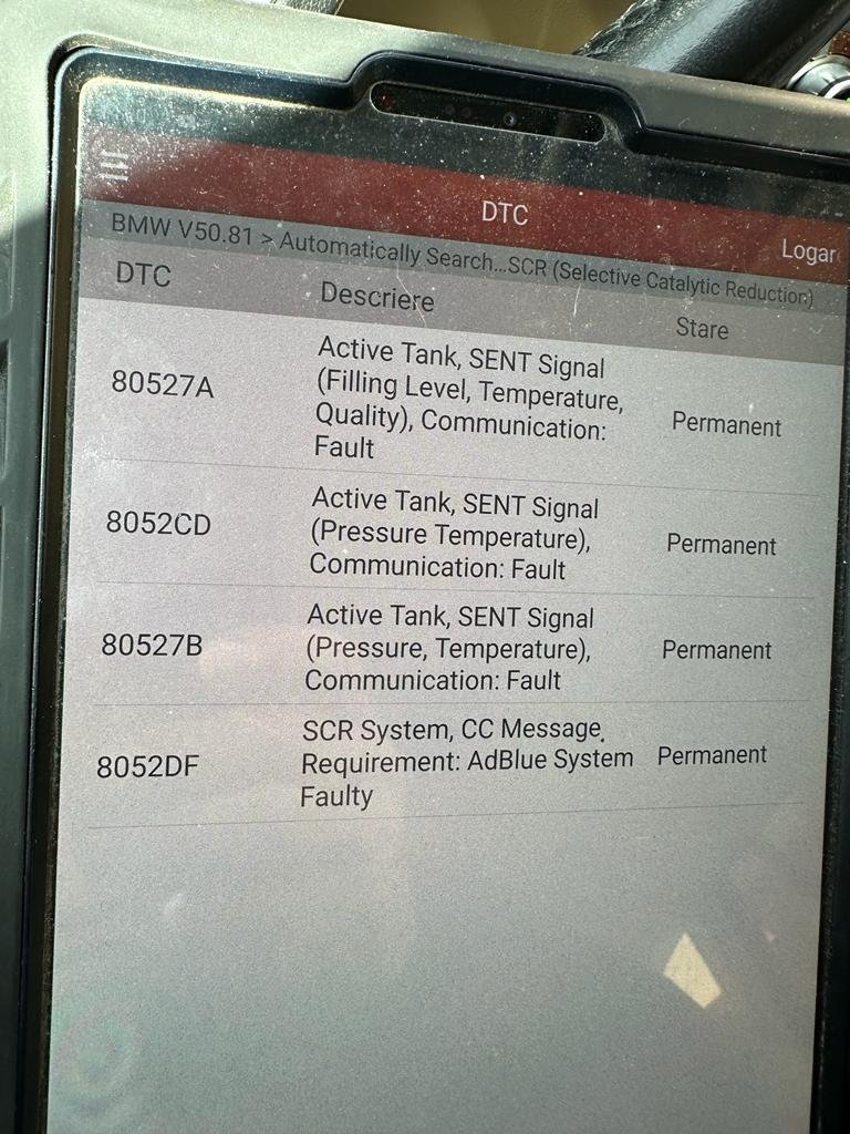

Va salut!
Domnilor am si eu aceeasi problema cu rezervorul de adblue (80527 - screenshot atasat ...)... L-am codat si nu prea sunt impacat cu ideea asa ca as vrea totusi sa fac lucrurile ca la carte si sa-l inlocuiesc.... vad ca alta solutie nu-i. 🙂
@Tavicu - imi poti spune te rog de unde l-ai procurat? Am tot gasit SH-uri insa as vrea totusi sa am piesa de noua.
Multumesc pentru feedback & Saptamana faina! 🙂

On 2/18/2023 at 4:43 PM, Tavicu said:
Salut. Revin cu update 🙂
Pe scurt, schimbat rezervorul, rulat procesele din ISTA si totul a revenit la normal, fara erori!
Pe lung: saptamana asta am avut mai mult timp si m-am jucat cu ISTA, observand ca eroarea apare imediat, indiferent de cate grade sunt afara. Stergeam erorile, citeam la loc si eroarea era acolo cu noul kilometraj inregistrat (fara sa fie motoru pornit, doar cu contactul).
Joi mi-a venit rezervorul si azi impreuna cu un prieten am l-am schimbat urmand procedura din ISTA (mecanicu era disponibil spre sfarsitul saptamanii viitoare iar eu nu mai aveam rabdare ...). Foarte usor, partea cea mai dificila fiind scoaterea scutului ala de plastic care avea 25-30 de suruburi :)). Dupa schimbare sunt doua proceduri in ISTA ce trebuiesc rulate, odata calibrarea si ajustarea sistemului si dupa aceea o procedura de "start-up" al sistemului. Am iesit cu masina la drum, ne-am plimbat cativa zeci de km, am scapat de eroare si de problema, yeeey!
Rezervoru are foarte multa electronica in acel locas si nu prea ai ce sa schimbi separat sau ceva. Ne-am uitat de curiozitate pe acolo daca se vede ceva ars dar nimic evident. Ce citisem eu si am scris in primul post, ca s-ar gasi doar partea electronica de la VW ar fi doar pe niste modele mai vechi de BMW, pe cele noi este incastrat si nu ai decat sa cumperi rezervoru cu totu asa cum vinde bmw. Am atasat si o poza cu partea electronica pentru cine doreste sa vada.
