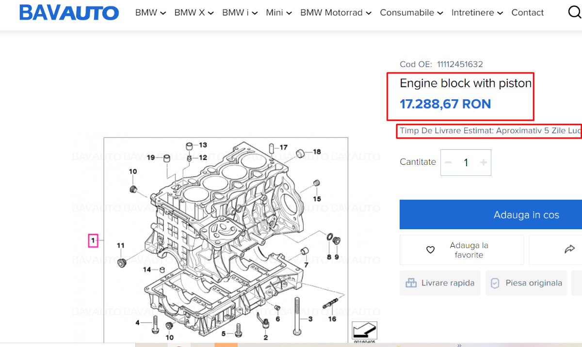

Un alt motor nu pot sa pun fara complicatii decat tot N43B20A, care costa si el 6000 lei cel putin plus 2000 lei montaj; deci tot acolo ajung doar ca nu am garantia a ceea ce e de motorul ala.
Alte motoare pot fi cel de 2.5 sau 3.0, dar sunt in 6 cilindri si implica foarte multe modificari, de la racire, pana la sisteme de franare si suspensie, ECU, instalatie electrica care ar duce costurile si mai sus.

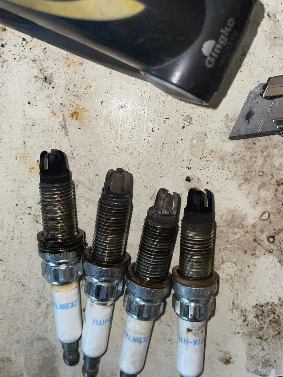

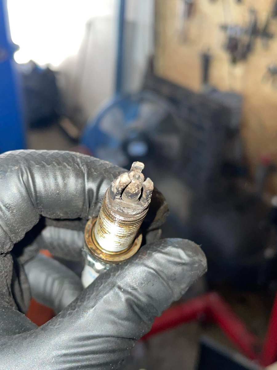

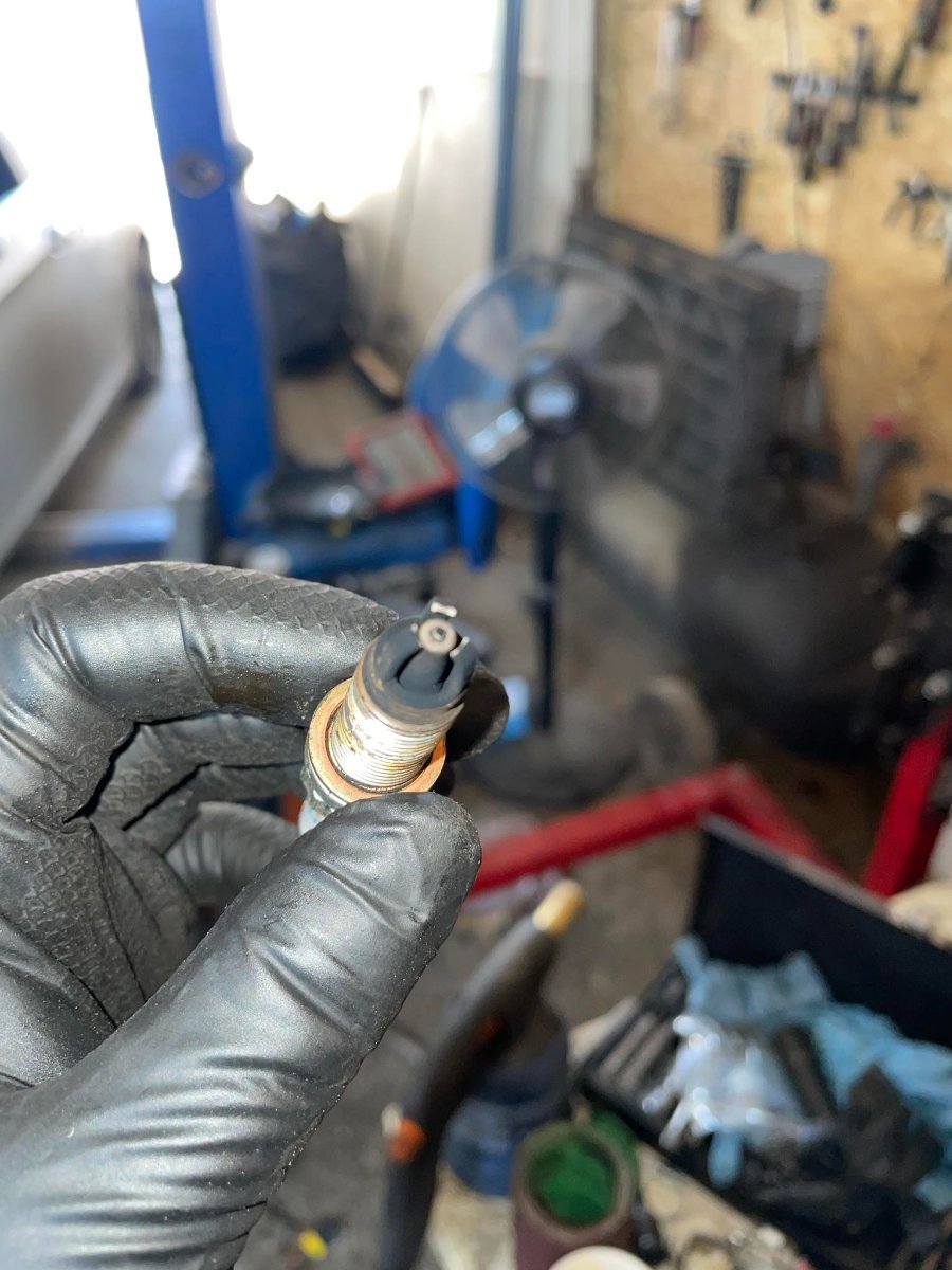

S-au dat azi bujiile jos, care nu au decat 15 000 de km, dar arata foarte rau. Din cauza ca am mai tras de masina 2 saptamani desi mergea foarte rau.
Dupa un test de compresie situatia nu arata deloc roz.. 8 pe cilindrul 1, 9 pe 2, 11 pe 3 si 13 pe 4.
Maine probabil aflu exact ce se mai gaseste in motor. Foarte suspecta situatia, mereu dimineata la prima cheie masina mergea bine pana incepeau sondele lambda sa intre in lucru, si cateodata chiar si cu motorul cald masina mergea ok.

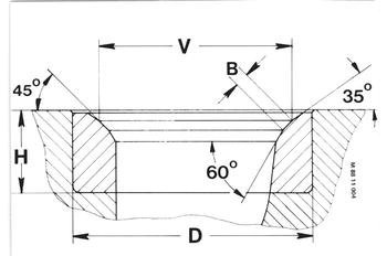

Inainte sa le dai voie sa atace chiulasa si supapele cu freze / pietre, cauta mai intai specificatiile aplicabile motorului tau. Apoi, cu aceste specificatii in mana, discuta cu cei de la atelier prin ce procedee tehnologice vor reusi sa intre in limite (inclusiv cum vor masura rezultatul). Daca au raspunsuri instant si precise, este OK.
Dar daca simti cat de putin ca o balbaie si ca nu sunt siguri pe ei, nu ii lasa sa rectifice chiulasa. Desigur, daca etanseitatea supapelor motorului tau e acum dezastruoasa, atunci este posibil ca dupa o rectificare chiar imperfecta sa se observe o imbunatatire. Dar aceasta nu va insemna ca motorul va fi in parametrii proiectati de catre BMW. Cel mai bine, fa intai un test de etansare (cu chiulasa cu caremere de ardere in sus, bujiile montate si toate supapele inchise, umpli camerele de ardere cu benzina (preferabil) sau motorina si astepti cel putin 15 minute. Daca se scurge benzina pe langa supape in canalele de admisie / evacuare, atunci trebuie refacuta etanseitatea. In multe cazuri, o simpla pasuire a supapelor (folosind pasta speciala si o ventuza actionata manual) poate avea rezultate mai bune decat o rectificare imperfecta.

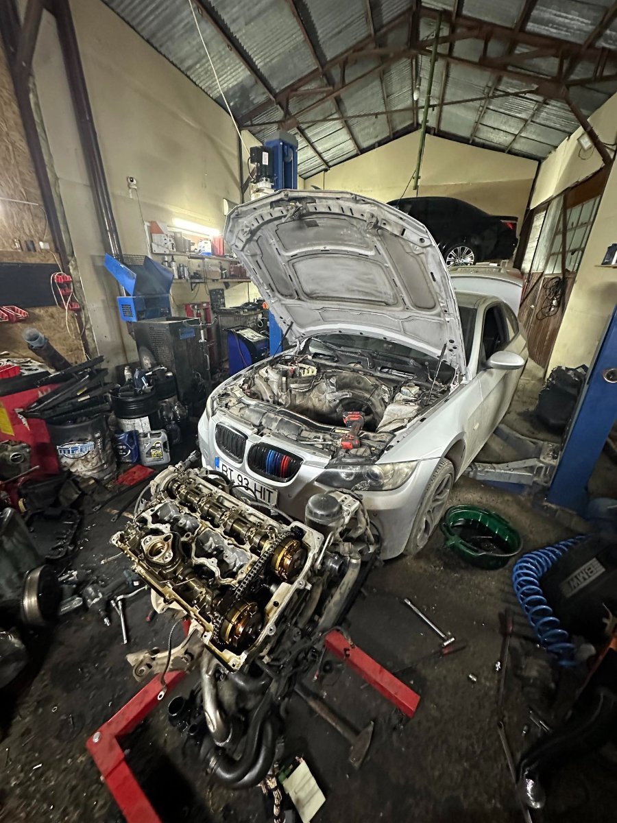

@HitmaNLive As mai avea de adaugat ceva. Din mesajul tau de mai sus, in care apare poza cu motorul demontat de pe masina, ma ingrijoreaza curatenia si ordinea precare din atelier. In situatia in care acela era garajul tau personal, iar lucrarea o efectuai tu insuti, poate ca era un compromis acceptabil. Fiind masina ta, ai fi lucrat cat de curat posibil in conditiile existente, facand o economie importanta de bani.
Dar de la un atelier de reparatii care cere bani pentru serviciile prestate, exigentele privind curatenia sunt mult mai ridicate. Daca atelierul in care se desface si apoi se asambleaza motorul este cel din poza, nu este o veste tocmai buna.

Inteleg ce zici Five, intr un fel ai dreptate, insa experiența mi a spus ca nu contează cum arată dacă treaba este făcută cum trebuie și respectate toate regulile ce țin de reparație în sine..
Partea nasoală cu atelierele de genul este să și asume greșelile și garanția, cam asta face diferența dintre un service mare/curat/cunoscut și un atelier de genul, până la urmă tot omul lucrează, contează mintea și experiența.
Dar dacă combini un atelier de asta foarte bun cu seriozitate și garanție, poate să iasă un garaj unde vin toate mașinile.

Eu ii cunosc pe baieti pentru ca masina in mare parte cu tot ce tine de brate si amortizoate facute acum jumatate de an si toate retrofiturile au fost facute la ei si nu pot sa ma plang de absolut nimic, totul a iesit foarte bine si totul functioneaza.
Si eu am un atelier de reparatii hidraulice si nu pot sa spun ca 24/24 e curatenia de pe lume si totul foarte organizat, pentru ca nu ai cum sa pui fiecare scula la locul ei dupa fiecare folosire, ai pierde enorm de mult timp daca trebuie sa folosesti cheia respectiva de 10 ori.
Conteaza foarte mult ca la partea de montaj sa fie totul curat si curatat, lucru pe care el il fac la fiecare montaj si nu au fost probleme niciodata.
