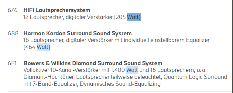

@arnx nu stiu. nu ma pricep la electronica decat cursurile care le-am facut in facultate. Dar alea au fost suficiente sa iti spun ca nu exista sa poti duce asa puteri de iesire, fara un amplificator serios, cu racire serioasa. Poate acum am fost mai clar...
Pana si cel de 205 W are nevoie de un etaj serios de amplificare pentru asa putere... Iar cel de 464 W nu cred ca poate fara un modul de amplificare serios.

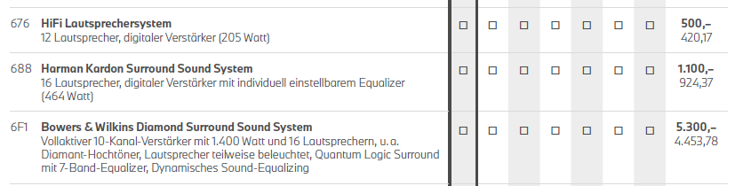

Astea sunt optiunile de la G31. Nu mai stiu cum sunt optiunile de la F10/F11 dar sigur si acolo HIFI are 10-12 difuzoare.
Harman Kardon are 16 pe G30, pe bord, pe usi, in in portbagaj pe tavan, sub scaunele fata... Sunt multe. Ai nevoie de amplificare serioasa pentru 464 W.

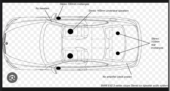

MGU e inlocuitorul NBT. Da, nu mai are amplificator integrat, si deci toate masinile au un amplif separat.
De acord cu ce zici tu de HiFi in sus, eu ma faceam referire la sistemul basic, cel fara tweeter.
(e de la un bmw e92 schema dar asa e si pe F10, nu stiu sigur daca si pe G30)
la F10 si G30 din ce inteleg eu sunt 12 sau 16 difuzoare. Vezi imaginile de mai sus. In schema ta, apar 6, cred ca e mare diferenta...

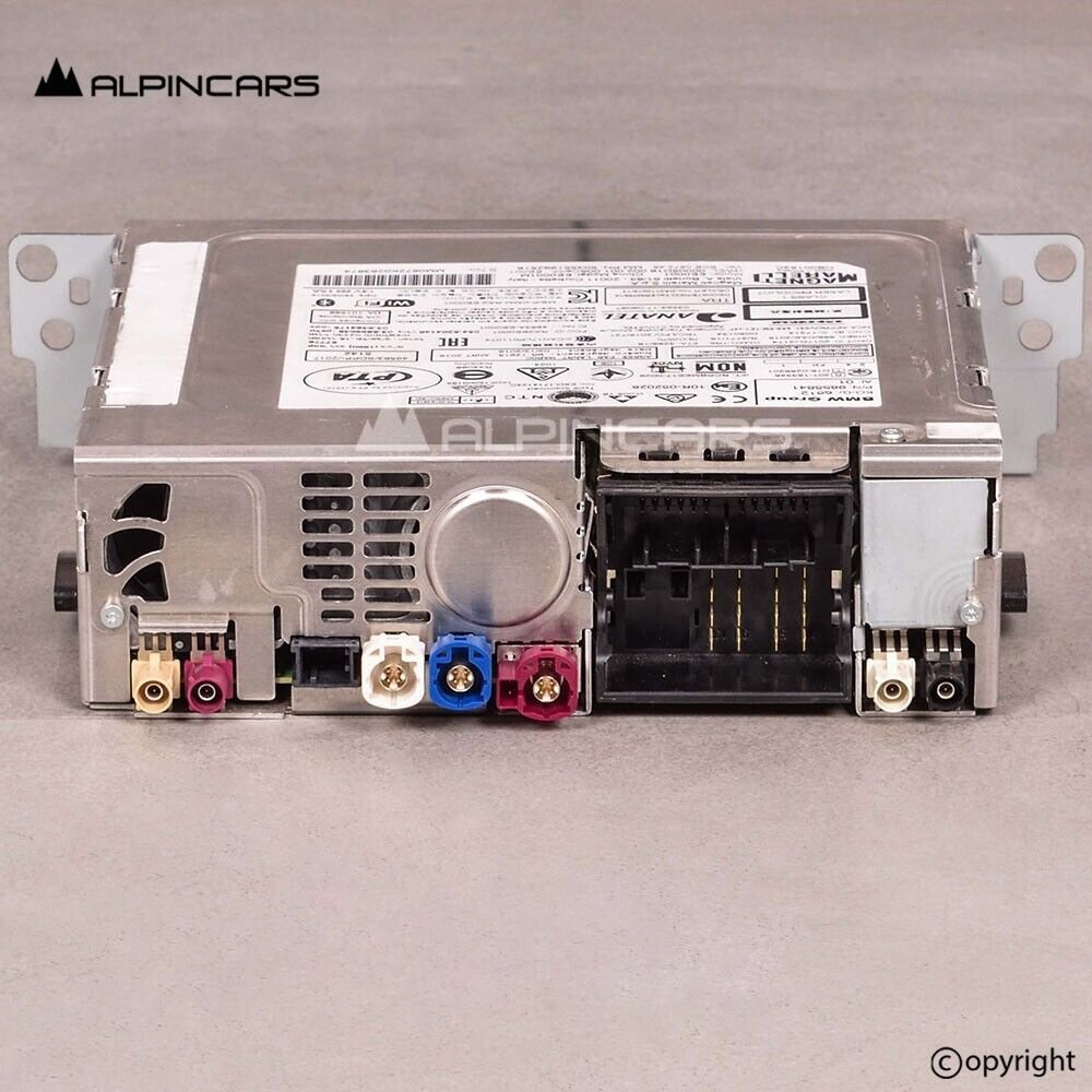

In fine - sa oprim disputele . Am demontat head-unit . In cazul meu e sistemul clasic cu EntryNav2 nu MGU si cel mai probabil nu RAM .
Informatia mea, probabil era despre modele vandute in SUA unde apar prima oara noutatile . Europa e mai la coada .
Asa arata un unitatea din spate . Daca aveti un pinout pt modelul asta, raman recunoscator .

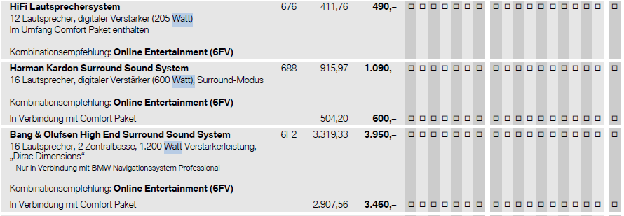

1) HiFi 250W 12 Speaker (Option 676 )
2) Harman Kardon 600W 16 Speaker (Option 688 )
3) Bowers and Wilkins 1400W 16 Speaker (Option 6F1 )
Practic pentru 12 difuzoare sunt asa:
4x usile fata, 4x raft spate, 2x bord, 2x woofere sub scaunele fata. total 12.
in plus pentru 16 difuzoare mai apar 4 pe usile spate
Ai idee care sunt toate sistemele audio montate pe E9X? Eu am facut ceva re-search si am ajung la concluzia urmatoare( sper sa nu gresesc ) : Standard care e PRAF , Hi-FI si Harman Kardon ? ( am vazut modele si cu Logic 7 , dar din cate am citit Logic 7 = Harman Kardon )

Ai iDriveSystem 7.0 Head Unit-ul?
(Nu e frumos din partea ta sa iei peste picior pe altii cand tu insusi nu dovedesti ca stapanesti ce spui... de observatii de pe canapea si din uitat in portbagaj ne e podu' plin; adica forumul)
Considerand poza pusa mai sus de tine cred ca ai iDrive 6 cu iesiri analogice pentru amplificatorul (care nu are cum sa fie booster..) din portbagaj. Ar trebui sa ai 7 difuzoare in masina; numara si tweet-erele.
