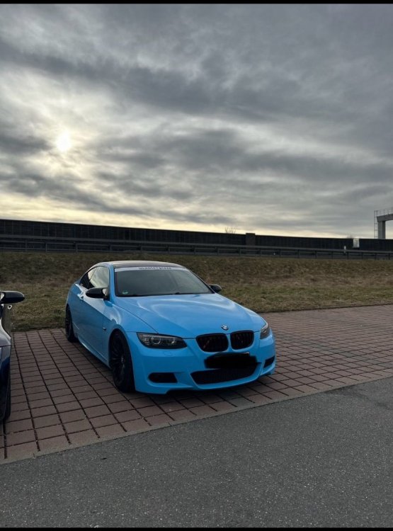

Un mic update . Dupa o lunga căutare și mulți nervi și nerăbdare am găsit-o în sfârșit  un e90 , al doilea proprietar ( o are de 4 ani ) distribuția schimbată la 165.000 , mașina are 189.000 . Motorul N52 . Pe 6.300€
singura buba nu merge radio , dar oricum ma gandesc sa bag acel Navi cu android
multumesc tuturor pentru ajutor .
