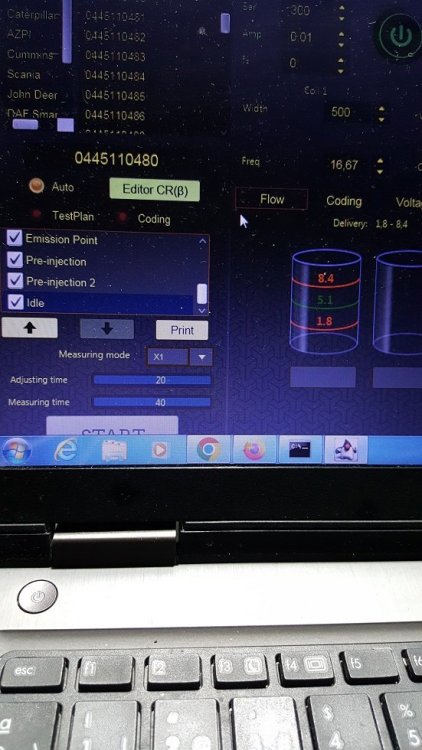

In bancurile de probe se foloseste exclusiv ulei ISO 4113,in loc de combustibil,motorina...la fel pentru ungere si mantenanta injectoare si pompe de injectie.Apropo de cei care pastreaza injectoare folosite,toti le lasa la pastrat in motorina,in realitate nu foloseste la nimic.Pentru a putea fi refolosite vreodata,se desfact complet,piesa cu piesa,se curata,apoi se ung cu ulei ISO 4113,si monteaza.
Tolerantele intre piesele care compun injectorul sint de ordinul miimilor,sau zecilor de miimi.
De cite ori se deschide un injector pe minut?Depinde de cite RPM are motorul in acel minut.Metoda de calcul este urmatoarea:
Un motor pornit,la ralenti,cu  850 RPM/min = 850:60=14,16 Hz (impulsuri pe segunda) :4 cilindri=3,54 injectii pe secunda fiecare injector
Dupa regula de mai sus,o masina care merge cu 2500 RPM constant ....2500:60sec=41,66Hz(frecventa) : 4 cilindri=10,41 injectii pe secunda pe fiecare injector
Un injector poate fi reparat si ajustat numai si numai intr-un atelier de specialitate dotat cu aparatura necesara si numai de un pompaniu care intelege foarte bine si in profunzime sistemul de injectie common rail.

Te mai citez odata,cu scuzele de rigoare,deci,daca pui osciloscopul pe un injector la ralenti,o sa iti iasa vreo 12,5 injectii pe secunda pe fiecare injector,cam 16,67 hz mod de lucru,vreo 33,xx cicluri pe secunda.
La fel se testeaza si pe bancurile de probe in realitate,dar depinde ce software are bancul,si pe mine ma derutat inainte,uneori lucrez pe banc manual la eprubeta ca sa compar rezultatele dintre simulator si versiunea veche a programului.
