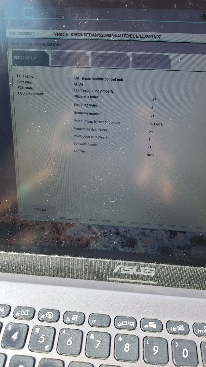

Am ISTA, nu apare nimic.

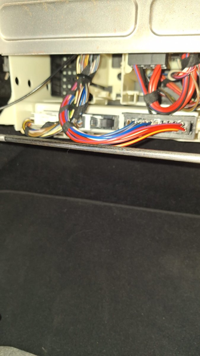

Mai citeam pe internet, am fost la ea, s-a deschis normal, totul functional, dupa ce am coborat, nu s-a inchis la sofer. Am deschis, am intrat, nu mai mergea nici geamul sofer. Am plecat, am mai citit, am revenit, am miscat scaunul sofer in sus si in jos, au inceput sa functioneze toate, am memorat o pozitie, am coborat, usa sofer nu s-a inchis.
Tensiune masurata inainte de a porni motorul, 11,7 V (am navi eonon si pot citi pe ea cu contactul pus).
Bateria, alternatorul si piesa cu tepi (Mahle) sunt noi, schimbate in Germania, vanzatorul spunea ca ceva fura curent. La service, prin februarie, lasata pentru ceva reparatii, am gasit bateria goala. Am luat alta piesa cu tepi noua, am facut un drum de 100 km cu ea, nu se mai oprea aeroterma. Am returnat-o. Acum, de cateva zile, am una sh, Valeo. Nu pot spune daca este ok sau nu (sau, are alta problema).
Fire intrerupte doar daca le-a ros vreun raton, masina avea un dispozitiv de alungare, montat la motor.
Altfel, totul este curat, impecabil, are 127000 km, garaj, ...

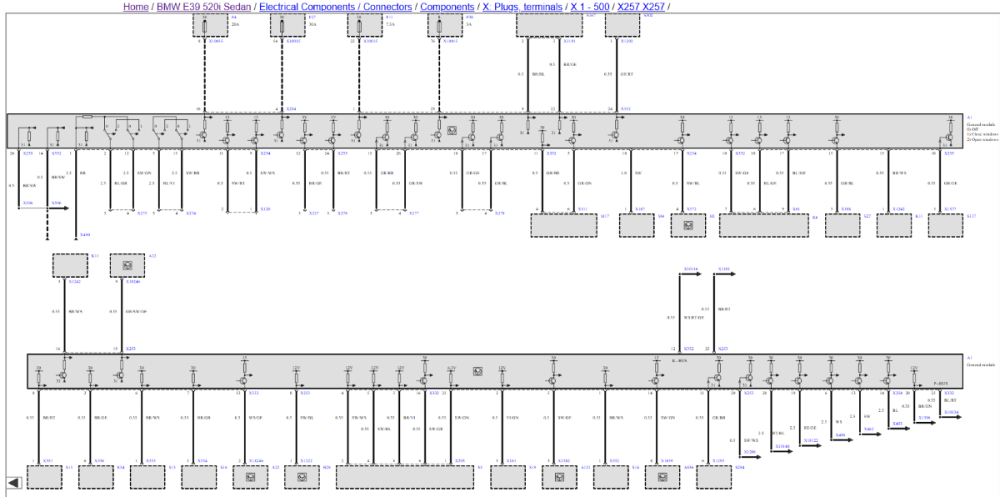

M-am uitat si parese ca contactul de usa deschisa sau inchisa trece prin general module care se ocupa de toate geamurile..

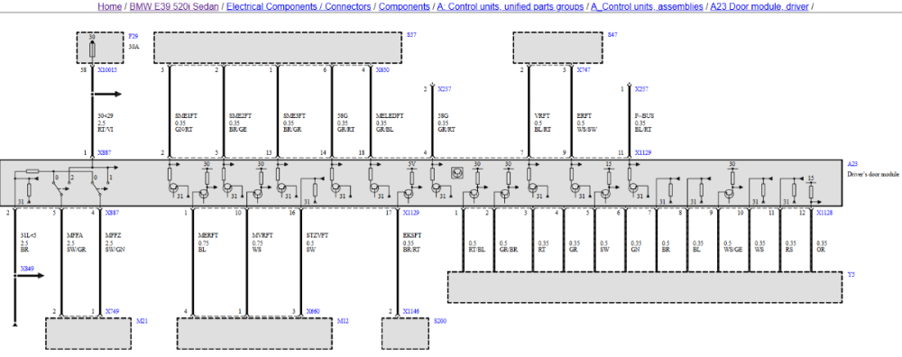

Iar modulul usii soferului are asa:
S200 jamming protection switch
M12 central locking, driver door
M21 Electric windows motor - driver
S47 driver door lock switch
S57 Memory switch
F29 Fuse
M-as uita la driver door door lock switch: cabluri.., ce semnale si/sau tensiuni intra pe acolo cand dai comanda de inchidere/deschidere. Te duci pe modulul A23, pinii 1, 4 si/sau 3 si vezi ce tensiuni ies.. daca is prezente si la switch-ul usii..

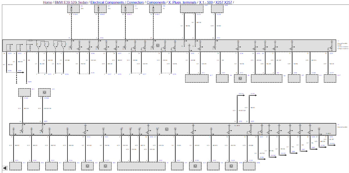

Din poze poti sa usor sa recunosti culorile cablurilor ca si confirmare a pozitiilor lor pe pinii din conectori; trebuie sa corespunda. Culorile sunt initiale in germana prescurtat cu corespondentul in engleza mai jos...:
BL=blue
BR=brown
GE=yellow
GN=green
GR=grey
OR=orange
RT=red
SW=black
VI=violet
WS=white (ALB)
Ce este cu, cifre si virgule este sectiunea cablului din cupru din izolatie. poti recunoaste ulterior si grosimea din mers/ochi..
P-BUS mi se pare ca e comunicarea cu date intre module..

Fara erori pe ISTA
