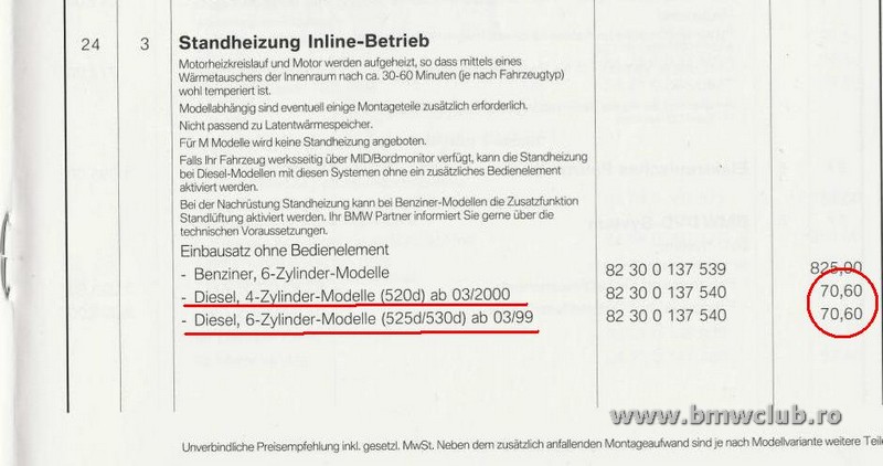

Nu este decat optiunea de ventilatie auxiliara, parked ventilation sau cum vrea sa zica fiecare. Dupa cum am mai spus, optiunea asta era si pe e34 din 90.
Improvizatia respectiva a fost oferita oficial de BMW in Germania la vremea respectiva. Costul operatiei: cca 70EUR.
Atashez o scanare din catalogul de accesorii E39 din care reiese clar ca incalzitorul se afla pe tote Diesele pentru ca aceeasi operatie la motoarele pe benzina costa 825 EUR... pe motiv ca trebuie montat si incalzitorul lipsa.
:blink:
Bun e ventilatie auxiliara dar de ce au pus optiunea asta daca pe mine nu ma ajuta cu nimic ...iarna imi baga rece vara cald ...ce sa fac cu asa ceva ?? aerisirea masinii ? :blink:)
Din pacate asta nu pot sa iti spun. Cred ca depinde de priceprea celor de acolo si probabil si de bunavointa.
