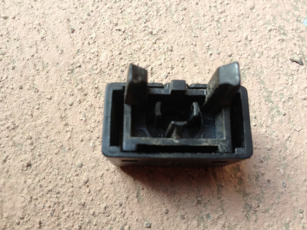

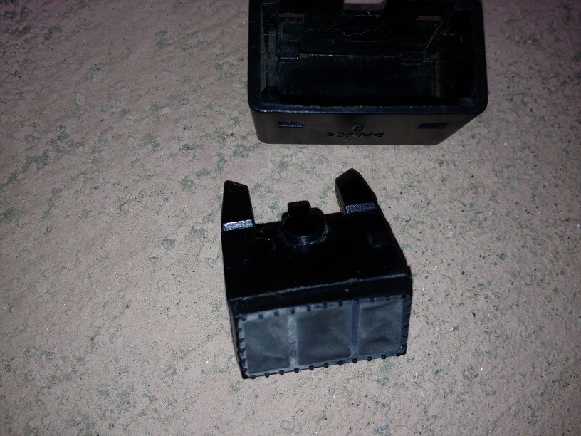

Sita acea fina NU este un filtru :twoup: Are un alt rol acolo. Pe acel orificiu iese aer din convertorul acela de presiune !!!
Degeaba ''curatati'' sita respectiva.
Care e rolul sitei??? Cred ca ai o PARERE eronata. Convertorul limiteaza sau elimina vidul ce se produce intre pompa de vacuum si egr, sau turbo. Daca prin acel orificiu iesea aer, nu cred ca se mai murdarea sita, deci pe acolo intra aer atunci cand se anuleza vacuumul. Priveste aici cum lucreaza acuratorul
daca nu se elimina vacuumul, turbo facea suprapresiune. Casa dispara vacuumul, trebuie lasat sa intre aer din afara convertorului...si ca sa nu intre cu mizerie, s-a pus sita aceea foarte fina. :)

Sita aia trebuie neparat sa se faca alba? :twoup:
Eu, doar ce l-am spalat la 320d nfl si nu vrea sa se albeasca deloc...cu alte cuvinte trebuie sa frec mai bine sau.... nu de alta, dar mi-e frica sa n-o rup.
Nu te mai chinui, o sa se simta ceva diferenta dar nu o sa elimine problema daca exista. Convertorul ala de presiune mai are un filtru inauntru pe care nu ai cum sa-l cureti, doar daca tai convertorul.
Cumpara unul nou si o sa simti diferenta ( cel nou e alt model ceva upgrade, cele vechi au colierul ala metalic pe ele, cel nou arata diferit)

Ca sa dezmortesc putin topicul, ma numar si eu printre cei care au rezolvat micile intreruperi din plaja de turatii 2000-2500rpm la e46-320d-FL. Toata afacerea a durat cel mult o ora (demontat, curatat filtrul, montat la loc, fara complicatii cu sigurante sau suruburi cazute in scut). Pentru filtru am folosit un diluant 509 (Kober) si o pensulica. Filtrul era foarte murdar cu ceva slinos - parca o combinatie de praf fin cu ulei. Diluantul nu a atacat plasticul sau filtrul si a curatat extrem de repede.
Nu pot sa cred ce modificari au aparut in comportamentul masinii de la curatarea sitei respective ! :)
Cum stateau 1600 kg si un motor de 2000 cmc in sita aia de 1 cm!
Mai exact.
- 1000-1500 ture; daca doream sa plec de pe loc la aceasta turatie masina dardaia la greu
- 1500-2000 ture; daca doream sa plec de pe loc la aceasta turatie masina dardaia la rece dupa care se ameliora
- 2000-2500 ture; masina pleca de pe loc OK.
Am pus eu diagnostic gresit ca o fi volanta sau ambreiajul sau ceva pe acolo.
In mers daca ajungeam in vit. 2 la 1000-1500 de ture de exemplu si acceleram iar o apuca dardaitul. Asa ca o bagam in mers in vit 1 ca sa plece liniar fara dardaiala.
De ieri sunt posesorul unui BMW 320D care pleaca de pe loc fara dardaiala indiferent de turatie si care lasat in vit 2 chiar si la 800 ture pleaca liniar cand accelerez.
Eu am dat pe sita cu pulverizatorul si uscam cu compresorul pentru curatare. (am dat pana a devenit aproape alba)
PS: tot ieri am schimbat si galeria dar sunt 99% convins ca nu de acolo este schimbarea; ar mai putea fi de la senzorul de pe galerie care avea multa mizerie pe el - curatat cu aceeasi ocazie.
