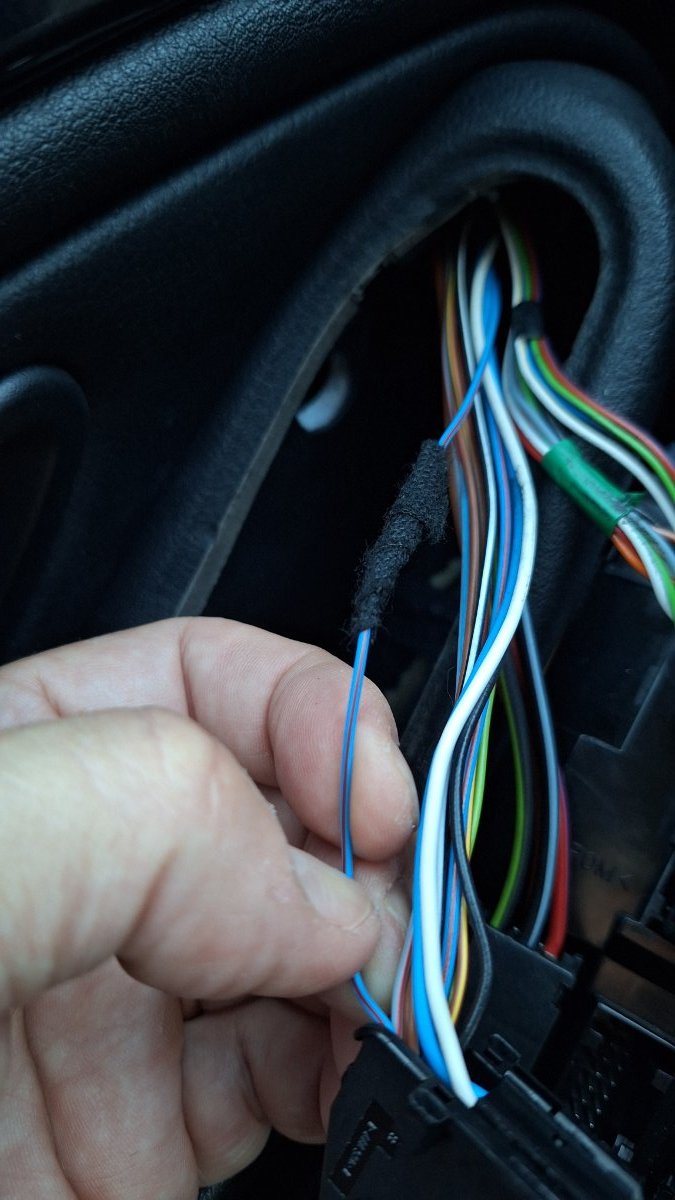

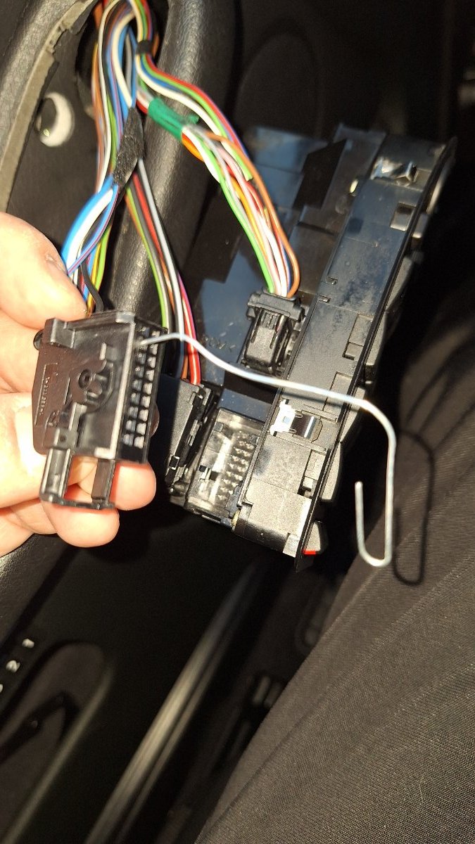

Am schimbat asta seara gm3, nu a fost nevoie de codare doar de imperechere cheie. Nu s-a rezolvat, l-am luat degeaba. Dar, se pare ca am gasit cauza: un contact imperfect in mufa de la modulul din usa. Meritul este al fiului meu, eu nu credeam. Tot el a fost cel care a indicat ce fir trebuie sa verificam. Am masurat continuitatea, nu era ok, dupa care am dezizolat firul, am masurat din nou si, surpriza, totul ok. Problema este in mufa si, probabil va trebui inlocuita.
