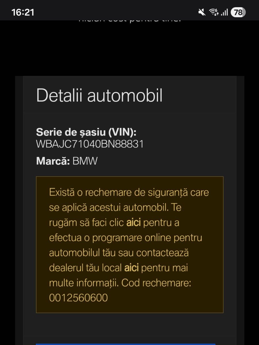

boaba started following Cod rechemare 0012560600 bmw g30 2019
Tocmai ce am verificat seria de la masina personala inca in garantie cu toate update-urile si rechemarile la zi si a aparut o noua rechemare . Aveti idee ce ar putea fi aceasta noua rechemare?
