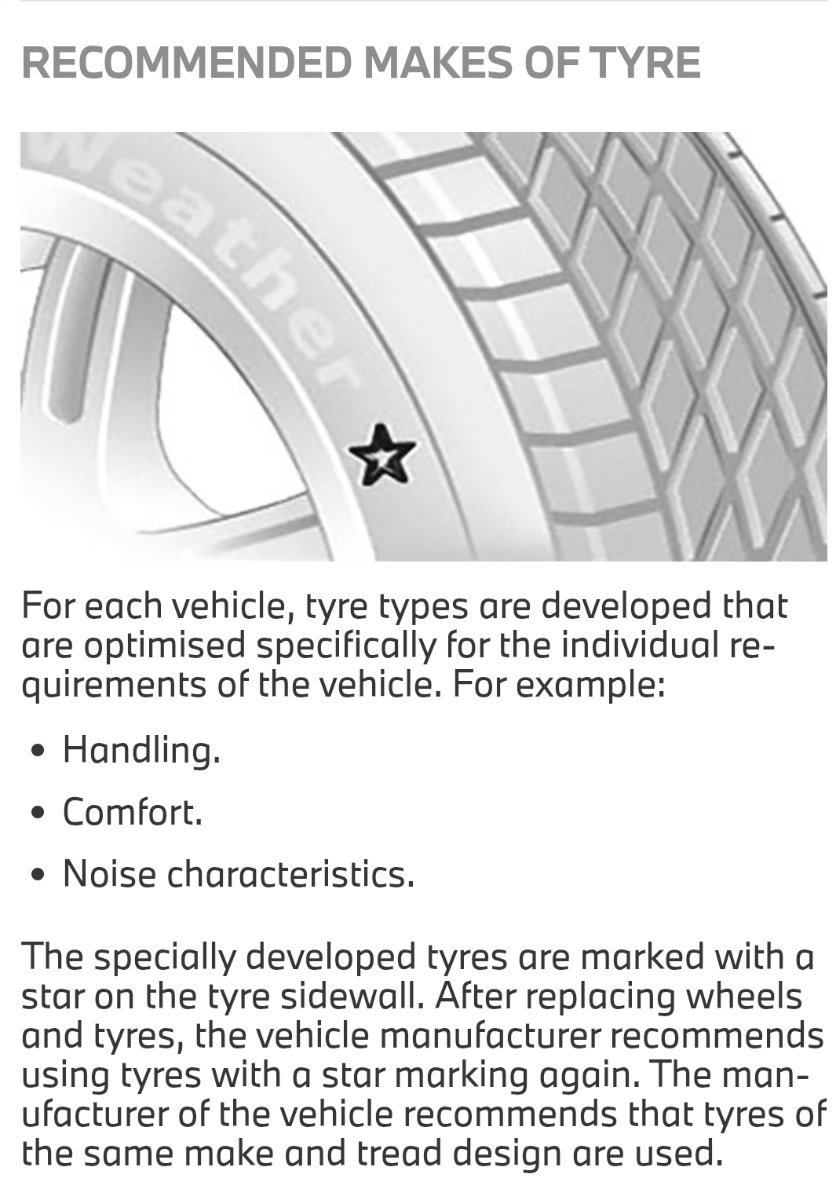

  5. BMW spune ca e recomandat sa ai anvelope cu steluta, nu ca e obligatoriu. Iar la avantajele anvelopelor cu steluta au trecut handling, comfort si noise, nimic despre cutia de transfer.

  15. La mine in manualul masinii am gasit următorul text, deci nu cred ca exista vreo restricție legata de non runflat.
