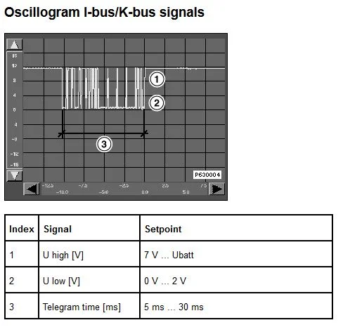

Pe i-bus, la iesirea din Aftermarket am constant 12V, ma gandesc ca ar fi trebuit sa am semnal gen PWM. Acum nu stiu cum o fi la iesirea din NAVI originala... -

daca imi amintesc e un fir alb/rosu/galben in mufa, 0.5 sau 0.75 grosime -

Hmmm...aici cred ca aveti dreptate, puteti sa imi confirmati pe ce pin este semnalul acesta k-bus? Pinul 9 in cupla mare? Am osciloscop si pot sa ma pun pe semnal. -

posibil sa nu mai trimita semnalul radio on pe kbus... -

Necesita remote power on, in pinul 10 LE Stai asa ca ma gandeam la amplificatoriul hifi...modulul radio, daca de el vorbesti, necesita comanda pe kbus da pe pin 7 -
