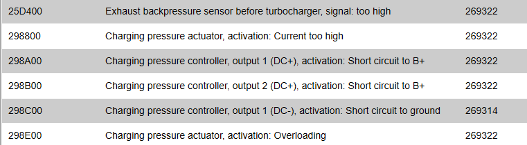

f11 Eroare 298800 - Nu mai trage in turatii joase
Galagie replied to enders's topic in Probleme tehnice si rezolvari Seria 5
Va saliut, pe un 520d xdrive F11 cu motor b47, zilele trecute am iesit inafara orasului, intrand pe centura orasului si accelerand, pe la 3500 ture, am observat o ezitare de a schimba in viteza, o leneveala... nu stiu cum sa descriu exact. Ca si cum masina parca nu tragea, mi s-a parut suspect, si am repetat, am simtit si o usoara vibratie. In oras la turatii "normale" de 1500-2000 masina are uneori momente foarte scurte cand parca accelereaza mai greu. Pe tester am urmatoarele erori : Am vazut mai sus in postari ceva despre senzoru presiune pe alimentarea cu motorina... Am avut si eu probleme cu acel senzor in urma cu vreo 10 luni si l-am schimbat, stiu ca m-am uitat atunci si la DDE si am gasit ceva motorina in mufa, la momentul acela am curatat cu alcol izopropilic contactele.. S-a mai lovit cineva de problema asta? As tinde sa cred ca e actuatorul de la turbo cu ceva problema @enders tu ai reusit sa rezolvi la masina ta? -
