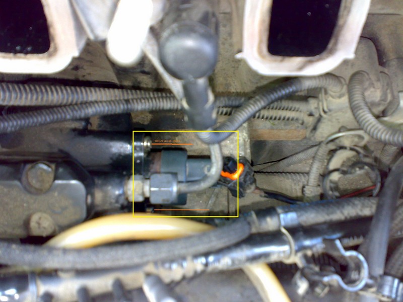

Pe pompa de inalta nu e senzor ci electrovalva de presiune ( se distinge usor pt ca este singura componenta de pe pompa care are prinsa o mufa...electrovalva se prinde in doua suruburi torx25...se ajunge destul de greu acolo, trebuie data admisia jos si indepartata partial conducta principala de vacuum ce vine de la pompa de vacuum ) Electrovalva are o sita extrem de fina....eu a gasit-o acoprita partial cu un fel de gelatina de la motorina proasta de la noi. Ca simtome, motorul nu prea tragea la turatie mica, intre 2000-2500rot/min se cam dadea in nas si imi oscila realantiul si la rece si la cald. Nu iti recomand sa sufli cu aer sita pt nu a nu forta mizeria sa treaca de partea cealalta....eu am curatat-o cu un spray pt curatat carburatoare fara a aplica perpendicular jetul pe sita, ci un pic oblic pt a se indeparta mai usor mizeria in lateral...mai poti folosi si o pensula subtire si fina. La seria 3 cu injectie common rail, electrovalva se gaseste pe rampa de inalta....ideea cu curatatul a avut-o un vecin cu un 318d/2004 care avea aceleasi simtome pe care le-am enumerat mai sus. -
