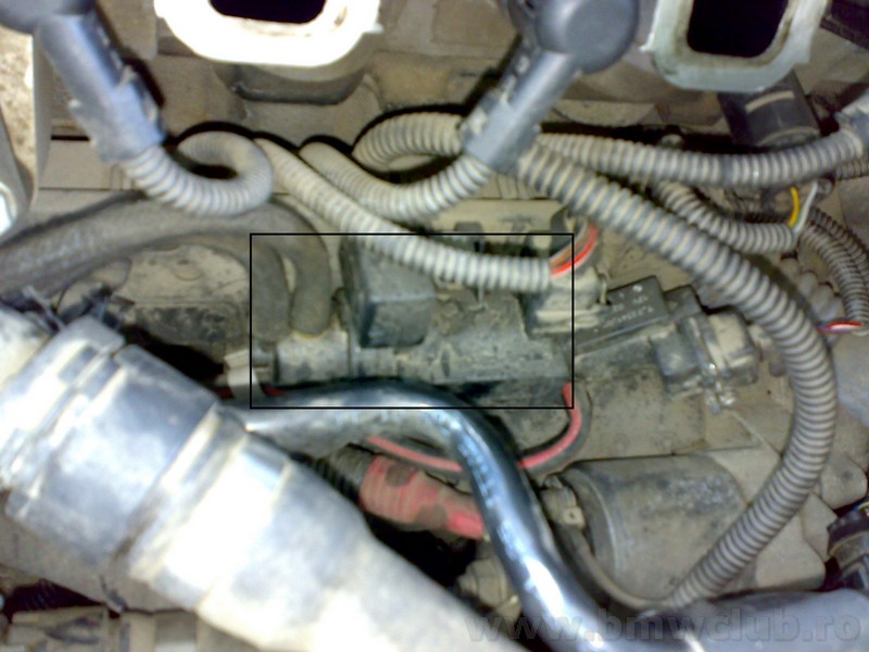

  2. Ce ai facut mai exact, ai schimbat piesa 1 ? http://www.realoem.com/bmw/showparts.do?mo...hg=11&fg=50 , deci tie iti baga antigel prin egr in interiorul admisiei?

  6. Parerea mea e ca tu nu ai probleme cu debitmetru...daca el era problema, atunci consumul instant nu se mai ducea in 30L/100km. Verifica, eventual schimba toate furtunashele de vacuum... La tine poate nu o fii electrovalva de vina ci firul intrerupt pe undeva...cine stie? La 525d pe care l-am avut, dupa ce am schimbat ambele electrovalve+ furtunashe de vacuum, motorul a inceput sa traga liniar la de la orice turatie+ca prinsese ceva viata... Eu, pana sa schimb electrovalvele, am schimbat debitmetru cu unul nou bosch si surpriza: aveam aceeasi eroare ca si cu cel vechi...atunci am curatat egr, schimbat toate furtunashele de vacuum si ambele electrovalve ( e bine sa le schimbi pe amandoua in acelasi timp, si pe egr si pe turbo, pt ca ele functioneaza in tandem )....si nu am mai avut probleme.
  7. Ca sa vezi sau sa schimbi electrovalva ( piesa 1 din schema http://www.realoem.com/bmw/showparts.do?mo...hg=11&fg=45 ) trebuie demontata admisia. Nu mi-ai raspuns la o intrebare; masina are intarziere in accelerare imediat dupa schimbatul vitezelor?
  8. E posibil sa te lase electrovalva de vacuum ce comanda egr-ul si atunci acesta ramane blocat pe deschis :twoup: Daca scoti mufa de la debitmetru, egr-ul nu mai este functional si de aceea masina raspunde mai promt si liniar in accelerari dar este ceva mai lenesa din cauza ca turbo face o usoara supra presiune de aer si rezulta un amestec sarac de carburant si consum marit. Cand motorul nu tremura si merge binisor, are lag ( pauza de accelerare ) dupa ce schimbi viteza? Atunci cand mai incepe sa tremure, mergi cu debitmetru conectat si scoate-i furtunashul de vacuum de la egr ( furtunashul albastru ), si vezi daca isi revine motorul.
