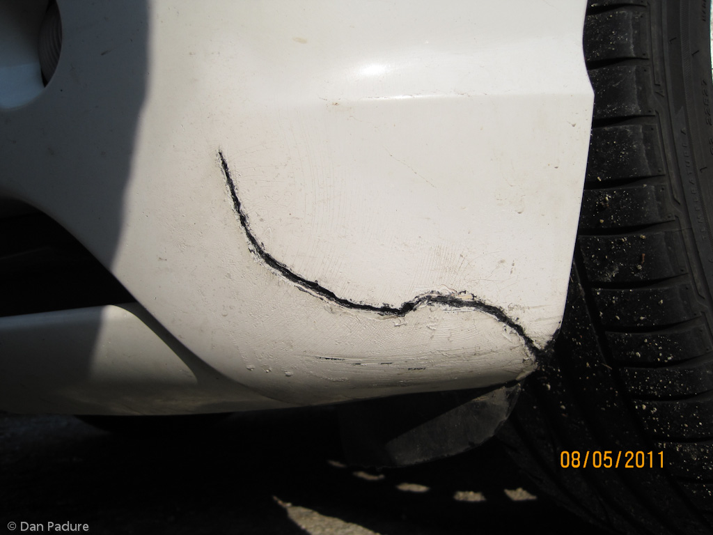

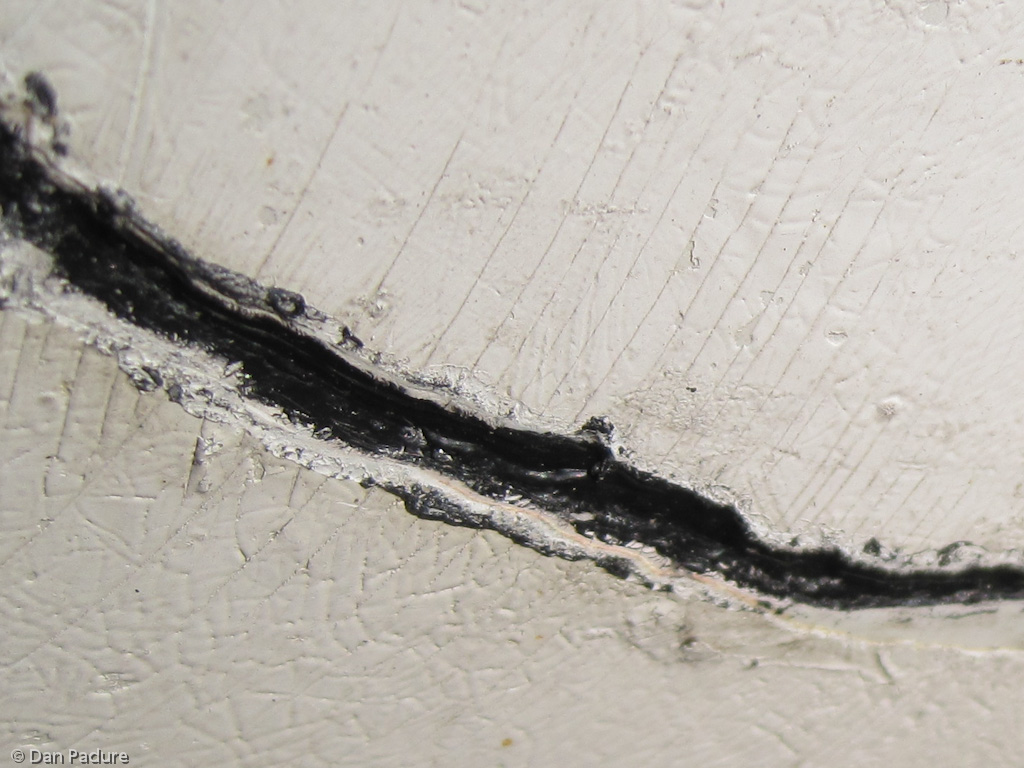

  5. Este f. utila si metoda care ai aplicat-o, si e bine ca ai postat-o pe acest topic, sa fie la un loc informatiile. Presupun ca pentru maxim de rezistenta poti aplica ambele metode, deci si lipire cu ciocanul, si intarire cu tabla Totusi parerea mea e ca cu ciocanul de lipit amesteci chiar materialul original, si in mod normal nici un lipici nu poate fi mai bun. Poate creste local rezistenta, dar atunci devine inflexibil materialul, ceea ce nu e intotdeauna cel mai bine. Dezavantajul lipirii cu ciocanul este ca se mai subtiaza bara in zona reparata, pt ca se arde o parte din plastic la manipulare. O sa fac poze si la bara spate unde (zic eu) a iesit mai frumos
  6. Am o bara (intre timp 2, si fata si spate) crapate. In fata a crapat-o fostul proprietar lovind-o de bordura Pentru ca nu lipsea din bara, am decis sa o repar. Dupa ce m-am interesat la tot felul de mesteri care repara bare, am decis sa incerc sa o repar eu. Am gasit un filmulet pe youtube si ghidandu-ma dupa el, am reparat-o Se foloseste un ciocan de lipit de 100W cu varf plat gen surubelnita. Se apropie cele 2 margini, apoi se face un sant chiar pe crapatura, pe ambele parti Apoi pe spate se trage dintr-o parte in cealalta plastic, iar ulterior se netezeste cu partea plata. Pe fata se netezeste direct, pt a nu deforma prea mult materialul Am aplicat cu succes solutia la bara fata, plasticele de sub bara, in zona senzorului de temperatura, era o crapatura mare acolo, si la bara spate la un colt pe laterala cateva poze: Acum mai trebuie dat cu chit probabil, si revopsit local/integral
