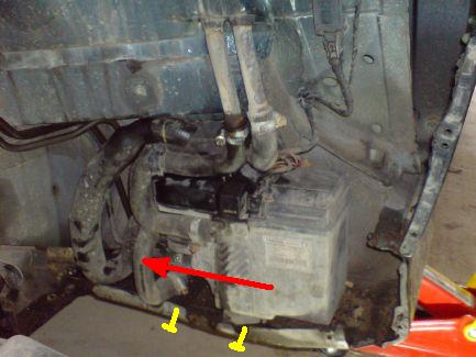

am scris mai sus :twoup: fumul iese pe la instalatia de sirocol care se afla ascunsa in partea dreapta jos, cum stai in fata masinii, sub farul de pe partea soferului. poate ca e aceeasi chestie doar ca la mine sigur sunt doua chestii actionate electric si cu motorina. cea de la picioarele soferului arata asa ca in poza, iar cea de sub far arata similar, doar ca pare mai mare si are o mica toba in fata si nu vad nici un furtun care sa aibe legatura cu cel din spate doar cu instalatia de racire. Sa fie compusa din doua chestii sau chiar sunt doua chestii diferite?

pai nu l-am folosit decat cand era f frig, atat programat cat si apasand doar butonul. Mi s-a intamplat asta vara sa apas butonul din greseala si a inceput sa scoata un fum de sub capota de m-a speriat. Am iesit repede afara cu extinctorul si m-am tot uitat insa vine de sub farul soferului tot fumul, si nu e acelasi lucru cu webasto-ul(care e in spatele rotii fata-sofer- in aripa, dupa protectia de plastic) care porneste automat daca e frig afara. Am mai incercat acuma pe frig insa ma sperie fumul ala asa mult, am impresia ca nu se mai opreste si mi-e frica sa nu ia foc ceva pe acolo. Normal nu ar trebui sa iasa asa mult, eventual cand porneste si ar trebui sa aiba undeva o gura de aerisire ca sa nu imi intre in habitaclu tot fumul, insa nu imi dau seama unde poate fi ca sa o verific eu daca nu cumva e infundat ceva. Webastoul merge destul de des si are gura de aerisire sub scaunul soferului si nu scoate deloc fum de genu asta dar faza din fata cu fumul nush de la ce poate veni. Aici, in spania cand aud de sirocol si zic din start ca nu se pricep, numai eventual sa il inlocuiasca daca vreau, nu am gasit pe nimeni care sa vrea macar sa se uite la el. Initial am scos siguranta cu nr 47 dar e doar de la webasto, sirocolul merge in continuare atat ceasul cat si instalatia in sine daca o activez din buton. Nu stiti care e siguranta de la sirocol sa o scot macar afara??
