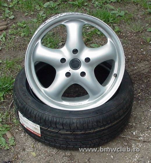

M-am mai bagat in seama pe alte topicuri, am stersat lumea, dar sunt perseverent :) Deci: Am primit nishte jante de 17", 7.5J latzime, 5x120 prezoane. ET35 ! Am tot cautat pe net ce e offset-ul asta, shi, din motive de marfa proasta, romaneasca, care o am in craniu tot nu m-am lamurit... ET-ul standard pe E34 e ET20 sau ET22. Daca eu pun ET35, jantele ies mai in afara, nu? Merg aceste ET35 pe E34?? Daca da, cam ce caucioace? Thanks! PS - Daca cineva ma trimite afara, la cric, sa verific, il voi informa ca am pushca, lopata, shi mult loc in spatele casei! :blink:

Aoleu, aia nu e bine... Rotile banuiesc ca sunt la fel, nu? jante shi caucioace Zici ca ai istoricul mashinii? Eshti sigur ca nu a avut nici un accident pe spate?

Am mai multe date acum despre ele: 5x120, 17", 7.5J, ET 35. Merg pe E34? Shi daca da, cam ce latzimi de caucioace sa caut? Thanks!
