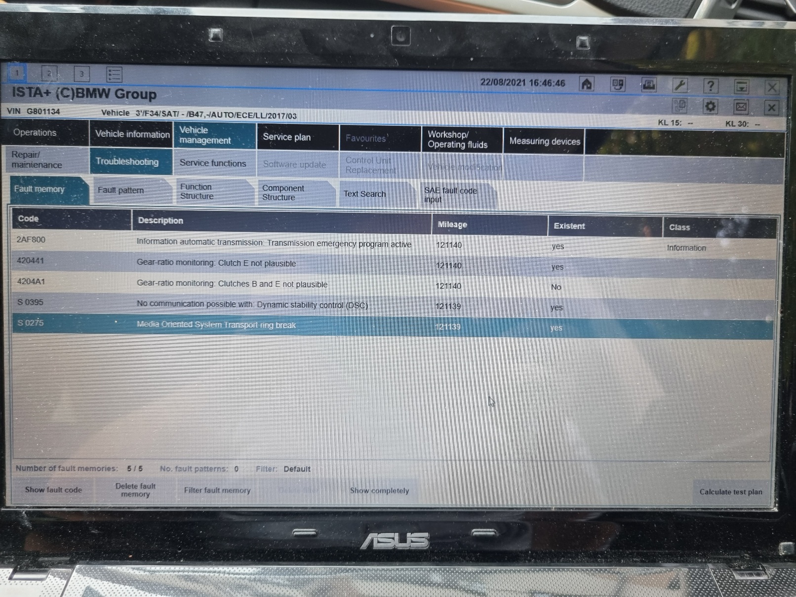

Update: Cutia era praf mai pe scurt, s-a rezolvat pe garantie in Germania de la dealer-ul de unde am luato, s-a inlocuit cu una una. Si ei erau foarte mirati pentru ca nu au mai intalnit un asemenea caz. -

Da, pai ideea e ca daca faci un schimb de ulei nu te face cu nimic profi. Atata timp cat tu nu ai experienta necesara sa depanezi in adevaratul sens. Adica am sunat si la automatico si nici ei defapt nu repara, cumpara un kit si schimba practic tot ce e mecatronic de exemplu. Ca eu asta banuiesc ca ar fi problema la mine. Cei de la ZF ei nici atat, ei trimit in Olanda sa o repare. -

Update : Am fost la ZF, au citit/resetat erorile de 5 ori, a verificat nivelul de ulei, care era ok. Era aproape la fel de mirat ca si mine ca s a stricat la acest rulaj de km. Ca rezolovare, cutie reconditionata sau reparatie dar de abia peste o luna se poate apuca si poate sa coste cat una reconditionata sau varianta mai ieftina dar nu garanteazĂŁ, sa repare mecatronica. -

Salut, astazi in timp ce ma deplasam prin oras, am simtit o smucitura cand trebuia sa se schimbe viteza si s a umplut bordul de erori, drivetrain, possible to continue journey, full power not available sau ceva pe acolo. Practic masina a ramas blocata in treapta 1,si nu mai schimba, decat in P N si R. Am venit asa cu ea aprox 5km pana acasa cu 20-30 la ora. Am pus ista pe ea atașez si erorile. Unde sa merg sa o repar ca presupun ca e ceva nasol.
