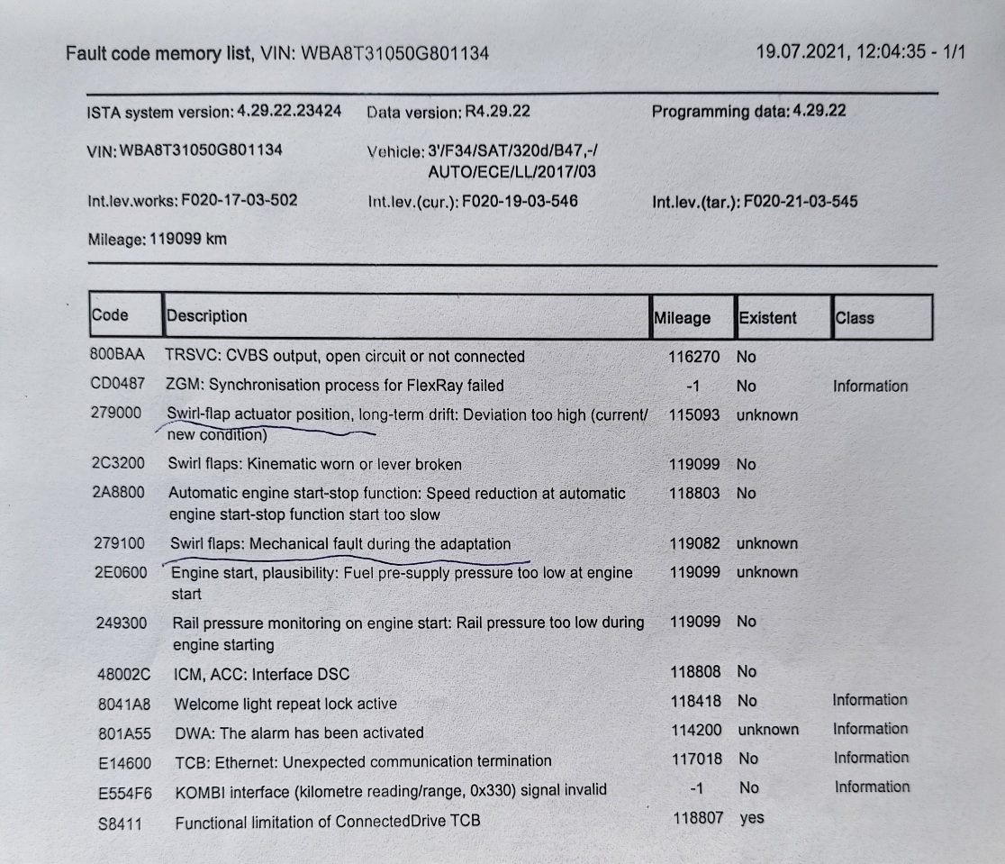

  15. De la service mi s-a zis ca singurul risc este sa se infunde DPF-ul, eu am prima eroare de la 115k km si a 2 a e de azi la 119k km. Esti sigur George ca si la B47 se rup clapetele ca la n47 ?
  16. Asa vad si eu ca la b47 galeria e cu tot cu modulul de control clapete, defapt intrebarea mea este, daca se rezolva prin curatare? Sau daca era sa fie incarcata galeria, eroarea era una de genu ca e blocata vreo clapeta. Oricum de la service interpretarea a fost ca motorasul este de vina si trebuie schimbata toata galeria.
  17. Motorul este b47, galeria e asta https://www.realoem.com/bmw/enUS/showparts?id=8T31-EUR-03-2017-F34N-BMW-320d&diagId=11_5659
  18. Nu cred, avem motoare din generații diferite.
  19. Salut, am aceste erori in insta, credeti ca se pot rezolva fara sa schimb galeria de admisie?
