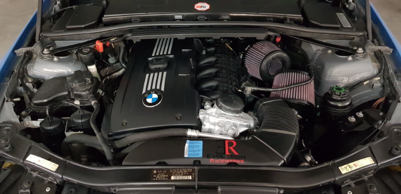

Schimbat bujiile, uleiul(Motul 5w40) filtre si un pic de detailing la motor.Are câteva sĂŁptĂŁmâni de stat la barlog, iar cand ajung acasa ma gandesc sa fac upgrade la pompa de joasa presiune (Lpfp) cu una stage 2+ ... am fĂŁcut câteva log-uri si nu prea pare ok in ture ĂŽnalte.Din ce stiu, ar putea fi si senzorul care vine situat deasupra pompei de inalte...o tin sub observație, dar deja m-am activat ptr upgrade-ul pompei.Faza e cĂŁ trebuie sa fac comanda tot din state...Tot ĂŽn state am gasit douĂŁ firme foarte renumite, Bavgroupe si Ossdesign, care se ocupa cu modificarea farurilor, adicĂŁ ĂŽnlocuirea angel eyes-ului cu unul custom, care arata extraordinar dupa parerea mea, dar si pretul e pe masura.Am luat legatura cu ei, si deja mi-au trimis câteva oferte.

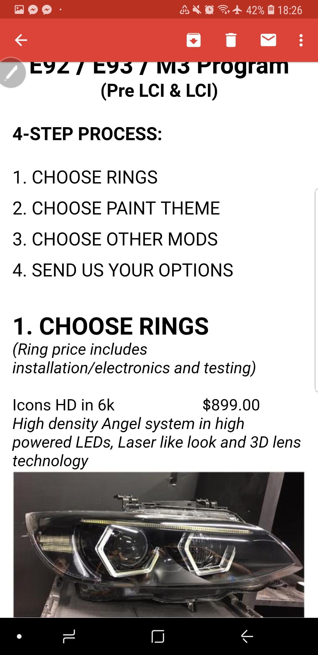

In mailul primit de la ei, am optiunea ca partea de sus sa fie folosita ca semnalizare, adicĂŁ isi schimba culoarea din alb in portocaliu, exact cum are seria noua de 7-ar si la modelele noi de audi.
Intrebarea este, in caz de vreo problema este pe led ma gandesc, nu se poate schimba vreun bec in caz ca se duce ceva, nu?
Ofera garantie doi ani, dar montajul kit-ului se face doar la ei, adicĂŁ sĂŁ trimit farurile acolo, sau sa cumpĂŁr farurile gata facute.
Stii cum e...decat sa te doara capul mai bine stai linistit...este frumos insa daca nu gasesti undeva aici mai aproape eu zic ca nu are rost. Chiar daca se strica in garantie, ce faci? Iei imprumut niste faruri sau le cumperi ca sa poti merge cu masina pana le trimiti si se intorc, asta in cazul in care accepta sa le trimiti inapoi si te si rezolva.
Care este diferenta de pret intre faruri gata facute si ale tale sa le trimiti?

Asta i-am întrebat si eu acum.Oferta lor era undeva la 900$ cu ultimul model de angel eyes + semnalizare in partea de sus cu manopera inclusă.
Astept raspunsul lor, sa vad cat costa cu faruri cu tot.
Legat de fiabilitate, stiu ca sunt cei mai renumiți din S.U.A iar daca s-ar intampla ceva, nu ar fi o problema grava ptr ca nu depind doar in mașina asta.

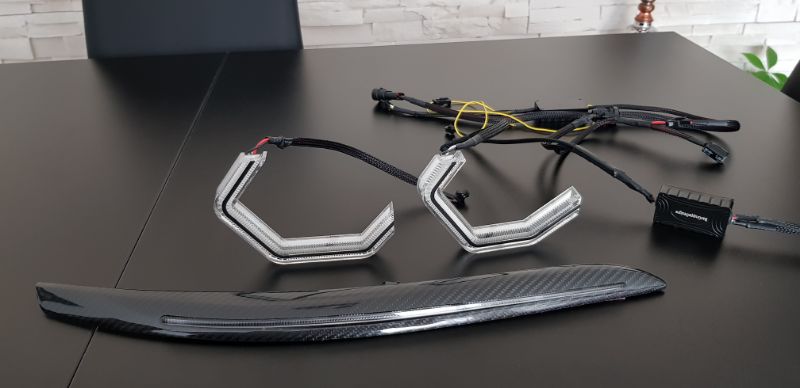

Ieri am dat comanda ptr Vision Kit+iluminated eyebrows de la Bavgrouppe Design si ar trebui sĂŁ il primesc in aprox. doua saptamani, iar de montaj ma voi ocupa personal...sper sa ma descurc, daca nu, sun un prieten :)
Voi vopsi interiorul in negru mat + semnalizarea ...am vãzut câteva tutoriale si nu e ceva de speriat.

I-am rugat sa puna un pret mai mic pe colet, ptr a nu plati taxe prea mari, si vad ca mi-au ascultat rugĂŁmintea.

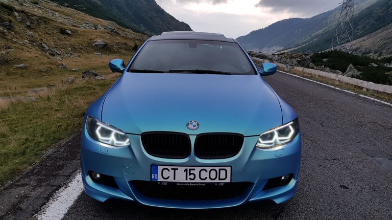

Deci.... wow !
Arata superb.. cel mai frumos E92 vazut de mine :D
Multumesc mult, dar mai e pânĂŁ acolo😀

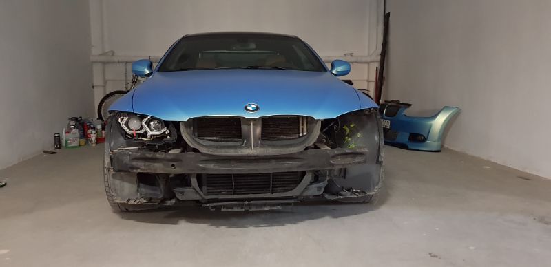

M-am apucat de montaj, dar deja imi da cu virgula, ptr ca sunt multe detalii de care trebuie sa tin cont.
Singurul atelier care ar monta modelul asta de angel eyes se aflĂŁ ĂŽn UK, iar restul in state...Credeti-ma, asta e cel mai complicat montaj pe care l-am fĂŁcut vreodatĂŁ.

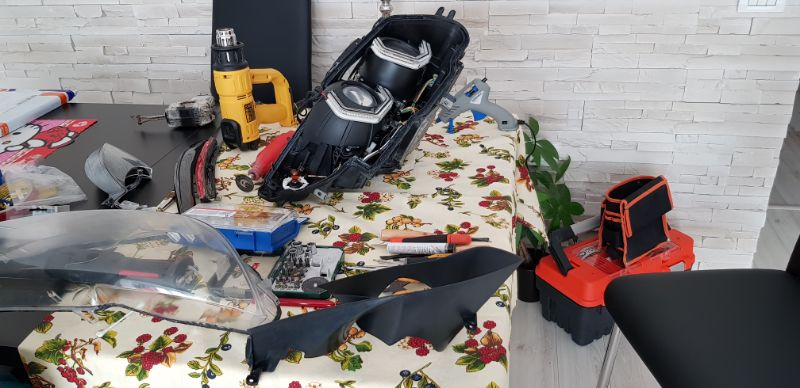

Sa le desfaci e floare la ureche..de montat e ...Nu stiu daca isi bate capul cineva cu ele, din cauza asta am ales sĂŁ le montez personal ptr ca sunt multe detalii.
Datorita formei, partea argintie( cea din exterior) pe care se monteazĂŁ angel eyes-ul trebuie tĂŁiata si decupata in unghi perfect, altfel nu poti pune geamul, ptr ca e mult mai lat fata de original.. apoi trebuie sa tii cont de aliniamentul lor, treaba simpla la prima vedere, dar fff greu de pus ĂŽn aplicare.Ca sa fiu sigur cĂŁ sunt aliniate, am montat farurile pe mașina, apoi decupat cate putin, pus iar pe mașina și tot a asa.Ptr asta am folosit aplicația de pe telefon(Laser Level)ptr a verifica dacĂŁ sunt corect asezate.
Deja am facut comanda de alt suport de angel eyes( plasticul nichelat) ptr ca cel actual a fost modificat prea mult si se vad lufturile.Voi folosi valorile poziției actuale ptr modificarea noului suport.
Ca efectul sa fie cat mai pronunțat, am comandat si o pereche de geamuri noi OEM(headlight covers).
