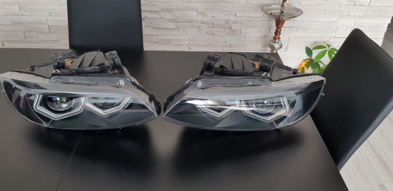

Sa pui o poza si cu farurile pornite, chiar sunt curios cum arata :D
Desigur, marți ar trebui să le primesc.

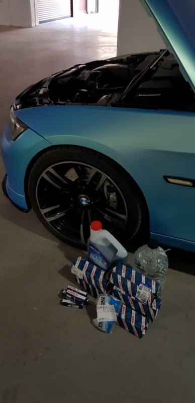

Azi am avut o zi plina si am schimbat urmatoarele:
-Ulei Motul 5w40
-Filtre
-Pompa de benzina(lpfp) stage 2.
-Inlocuit antigelul
-Bobine+buji Bosch
-Electromotorul.
-Update la ultima versiune MHD.

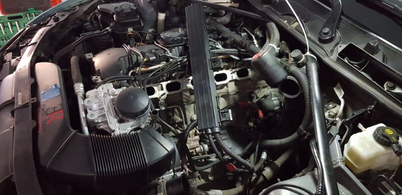

Ptr ca am dat jos galeria de admisie ptr înlocuirea electromotorului, am inlocuit si garniturile acesteia.
Luni o bag iar in operatie si ii schimb flanse amortizoare fata.Daca nu imi place cum arata amortizoarele, le schimb si pe astea.

La fel am vrut sa fac si eu farurile, le-am trimis la constanta la facut si m-au sunat ca nu mai au pe stoc tipul de angel cum ai pus tu..le-am facut rotunde pana la urma pe alb..

De curiozitate, la cine ai trimis farurile in Constanta?
La performance auto am facut farurile.
