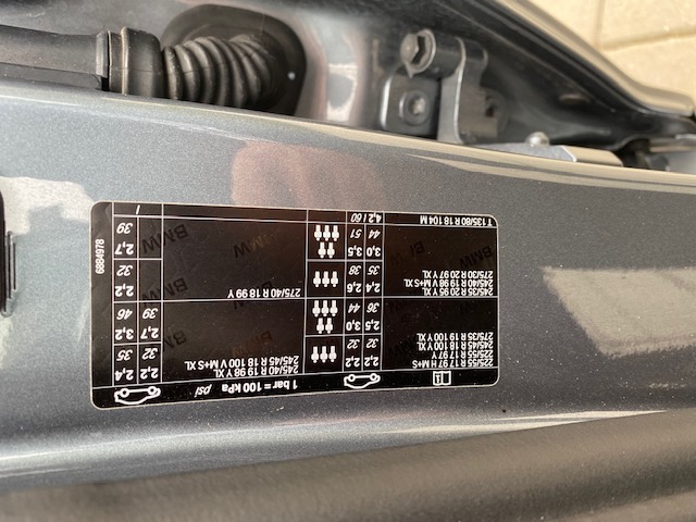

Eu tot nu stiu ce anvelope de iarna sa iau pentru jantele 662M,pe fata imi este clar 245/45/18, dar pe spate nu stiu daca tot asa sau 275/40/18? In poza de pe stalp nu vad anvelope de iarna 275...si nu cred ca pot pune pe spate garda de 45.
Daca jantele de pe spate au 9j latime, asa cum cred eu ca au, atunci dimensiunea potrivita ar fi de 275 - latimea cauciucului.
Practic pe G30 exista 2 latimi de anvelope fie 245 fie 275 recomandate de BMW.
Cel mai bine faci cum ti-a zis mase, sa iei direct set de jante si anvelope de iarna, gasesti destule seturi la preturi bune. De multe ori ele vin cu jante pe aceeasi latime fata-spate 8j, adica ai cauciucuri de 245 peste tot, asa am si eu pentru iarna.
Plus ca e mult mai comod asa, sa ai 2 seturi, in 5 min ai rotile schimbate fara multa bataie de cap.
A si inca ceva, mie de ex mi se pare cam instabila masina, cu rotile de iarna jante de 18, toate 4 anvelope 245, la viteze de peste 130-140. Nu stiu de ce dar parca nu tine directia drept o ia stanga dreapta fara sa misc de volan. Cu rotile de vara de 19, 245 fata, 275 spate e mult mai stabila si la viteze mai mari.

Asa pateam si eu la primul F10 pe care l-am avut la anvelope de iarna 245 45 18 si am marit presiunea in ele, am bagat maxim, ca pt 5 persoane si a disparut instabilitatea.
Ok o sa tin cont de asta, pe vara am presiune 2.5, pentru iarna nu mai stiu cat trebuie, poate 2.7, oricum asa o sa fac cand o sa trec la rotile de iarna.
Oricum vizavi de comfort nu am sesizat vreo diferenta intre 18 si 19.
