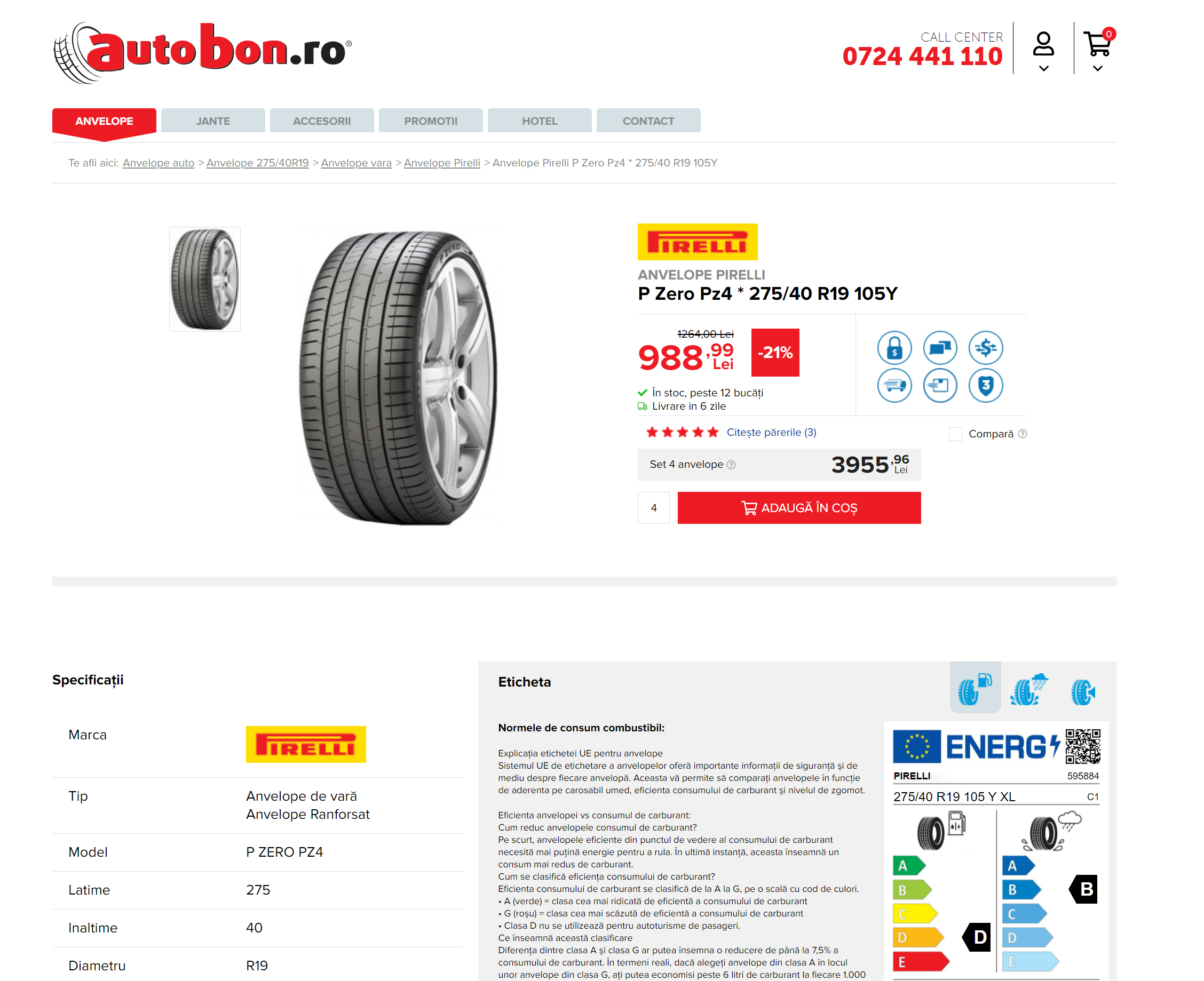

Pune si tu, Dan, modelul de Pirelli sa se stie; niste poze sa vedem si noi cum s-au uzat la limita.

Azi am pus cauciucuri noi pe spate, Falken . UrmeazĂŁ sĂŁ pun la fel și pe fațĂŁ (n-au pe stoc). Cele date jos, Pirelli, erau uzate mai tare pe exterior. Deci este posibil sĂŁ fie uzura prematurĂŁ de la directie?
