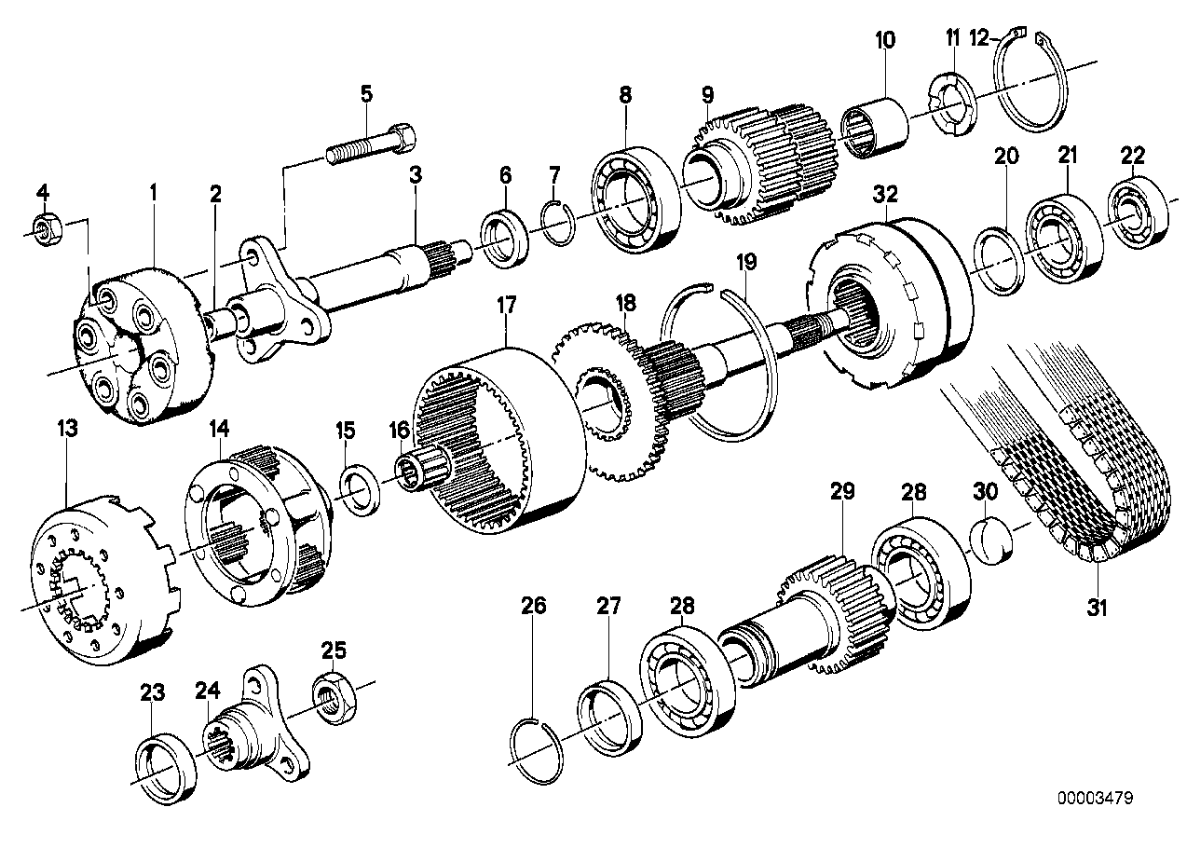

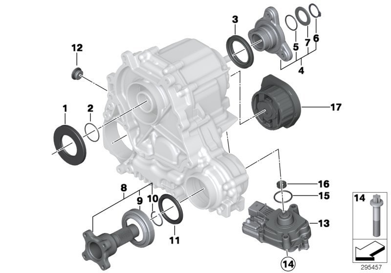

Vezi cele doua poze de mai jos: una cu piesele de schimb care erau disponibile pentru cutia de transfer a unui BMW E30 325 ix, iar cealalta cu reperele disponibile pentru cutia de transfer a unui BMW F10 2.0d xDrive. Cred ca e foarte usor sa iti dai seama in care este vorba de E30 si in care de F10. Trei decenii distanta - si aproape nimic nu se mai repara.
