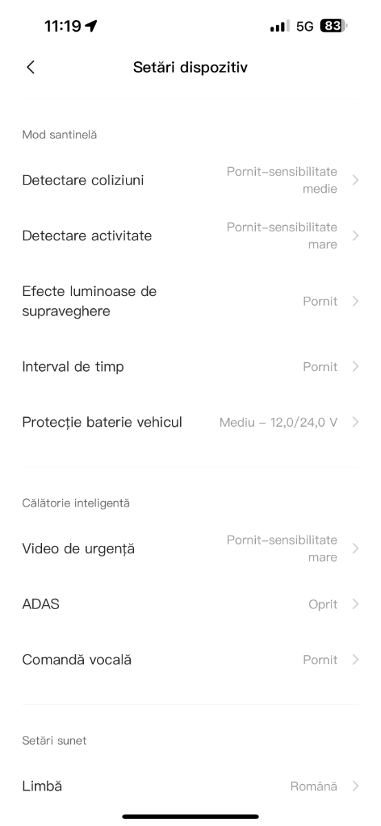

22 hours ago, TKD29 said:
Astea sunt setarile la mine.
Foarte interesant că ai setare pentru protecția baterieri. Sunt curios dacă e o chestiune ce ține de cameră sau de modul. Între timp am dezactivat motion detection cu totul să văd dacă mai dă erori.
Asta e setarea la modulul 4G, avem camere diferite, nu stiu cum lucreaza a ta.

1. Am instalat modulul 4G cu o cartelă Orange și am stabilizat-o să nu mai consume baterie cu un disable la motion detection + protecție baterie setată la 12,4V (opțiune care nu era disponibilă cu hardware kit UP03). Prefer să taie modulul curentul la cameră și nu mașina.

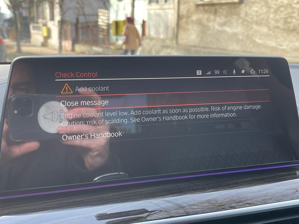

2. M-a prins o eroare de antigel acum 2 zile. Instant m-am gândit că iau foc pe drum și am fost rapid la APAN Motors să "compleCtez" cu antigel și să-i facă o diagnoză. Cu ocazia asta am verificat și EGR-ul și mi-au spus că este etanș. Urmează să investighez problema mai amănunțit, cel mai probabil la anul, să văd pe unde și-a făcut loc să scape.
De menționat faptul că în vară când am luat mașina antigelul era la limită, iar acum era undeva cu 1-2 mm sub limită. În perioada asta am făcut cam 9000km.
Dacă ați avut probleme similare aștept opinii, sugestii, recomandări, orice e bine primit.

Aia e pierdere infima, nu stiu daca e de panicat.
Poate doar sa se evapore apa distilata din antigel. Completeaza la maxim si mai urmaresti.
Am mai scris si eu acum cateva zile in alt post… se intampla sa mai scada iarna putin. Cand e racitorul fisurat, pierderile sunt mai mari si rapide.

azi am lăsat mașina la reprezentanță în Cluj și concluzia a fost că EGR-ul arată impecabil (după verificarea cu camera endoscopică) și nu s-au constatat alte pierderi. Recomandarea a fost să merg liniștit și în cazul în care se va mai întâmpla, voi fi sunat de ei în baza alertei pe care mașina o va trimite.
În altă ordine de idei, am înțeles că BMW a renunțat la fabricarea EGR-urilor în Korea de Sud și au mutat producția la un alt partener în Germania (nu mai rețin numele) ceea ce ar explica întârzierile și odată cu asta să pună capăt incendiilor cauzate de scăpările de antigel pe la EGR. Se pare că voi primi the new and improved EGR, doar că nu se știe când 🙂
