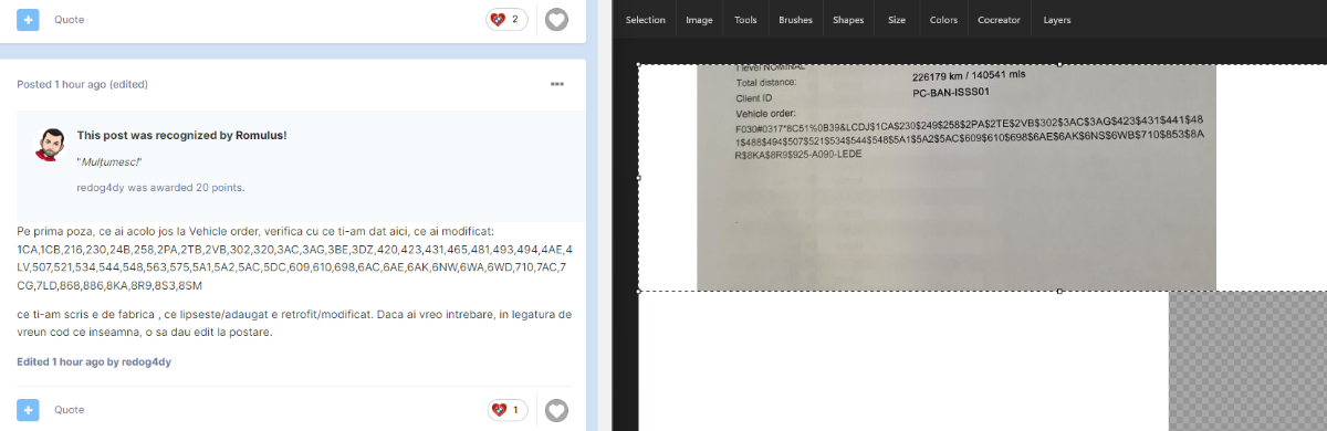

Am cerut o a treia opinie si am fost la service BMW Baneasa, aici mi s-a transmis ca cineva s-a jucat mult in partea de software iar pentru remedierea defectiunilor mentionate, programul ISTA le cere la „action plan” sa inlocuiasca modulele ZGM si FEM, atasez poze dupa diagnoza de la acest service.

Pe prima poza, ce ai acolo jos la Vehicle order, verifica cu ce ti-am dat aici, ce ai modificat:  1CA,1CB,216,230,24B,258,2PA,2TB,2VB,302,320,3AC,3AG,3BE,3DZ,420,423,431,465,481,493,494,4AE,4LV,507,521,534,544,548,563,575,5A1,5A2,5AC,5DC,609,610,698,6AC,6AE,6AK,6NW,6WA,6WD,710,7AC,7CG,7LD,868,886,8KA,8R9,8S3,8SM
ce ti-am scris e de fabrica , ce lipseste/adaugat e retrofit/modificat. Daca ai vreo intrebare, in legatura de vreun cod ce inseamna, o sa dau edit la postare.
