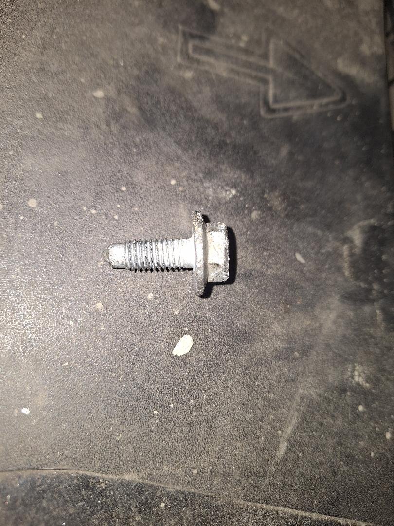

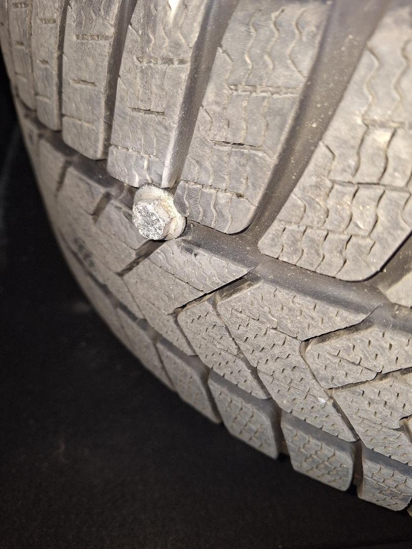

Si eu am patit, cauciucuri noi 😵‍💫, pierdeam presiune 0.1... 0.2 asa la 1-2 saptamani pana sa ajung la un service si sa imi arate surubul. Credeam ca e eroare de senzor sau ceva la valva.
Run flat run flat dar surubul nu il opreste nimeni 🙂
