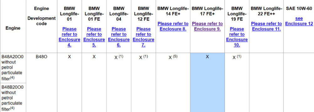

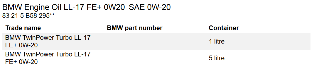

1 hour ago, zeronoo said:
@Nicu01: Pentru B48B20 (asta cred ca ai tu) e recomandat LL-17 FE+ 0W20
Gizas, nu mizeria aia, si in niciun caz 0W20!
Daca vrei sa schimbi tipul de ulei, pune LL19-FE 0W30.
