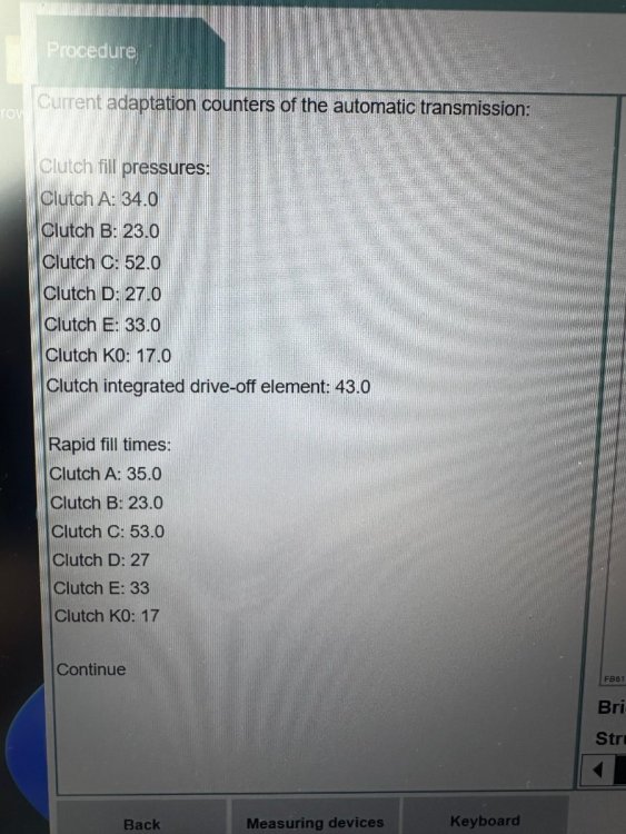

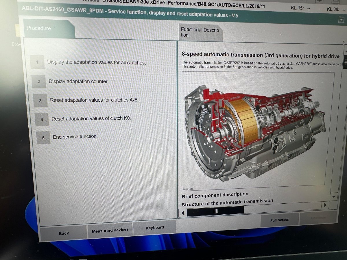

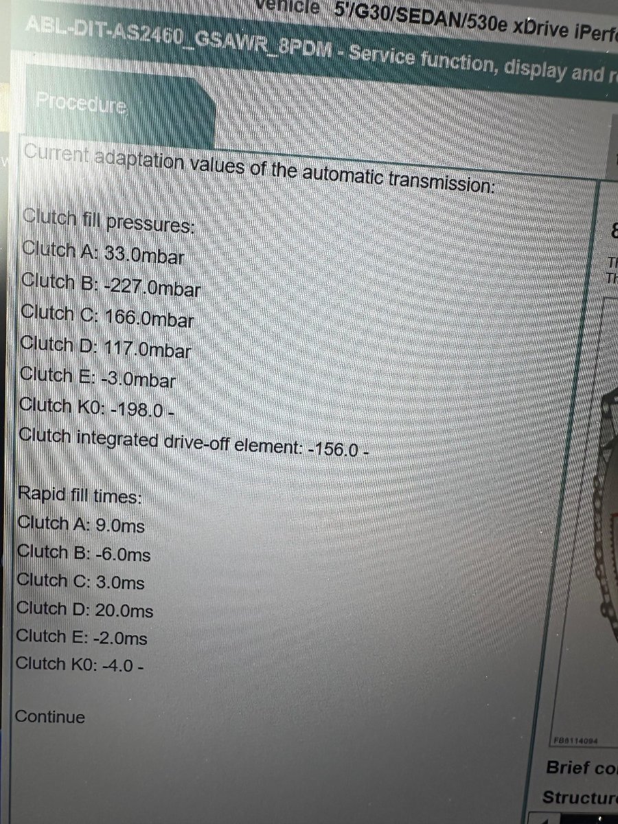

Am folosit ISTA+ ca sa verific adaptation values ale cutiei mele de viteze pentru a vedea daca exista anomalii. Acum va cer ajutorul vostru, celor cu un ochi mai cu experiența decât mine daca aveți ceva interpretări sau recomandări pentru aceste valori sau daca aceste valori au legătura cu cea ce simt in mașina:
WhatsAppImage2025-05-09at09_39.48-min.thumb.jpeg.25f277c4e4d89a27028397bd0999c924.jpegWhatsAppImage2025-05-09at09_39.49-min.thumb.jpeg.fc59b30f5bbb236ffdb24eabc36d2a21.jpegWhatsAppImage2025-05-09at09_39.49(1)-min.thumb.jpeg.fd0869df2295b50d1535ad9de0835f14.jpeg
Vreau sa rezolv aceasta problema pentru a nu apărea unele si mai mari așa ca orice recomandări, informații in plus sau investigații credeți ca este necesar va rog sa îmi spuneți.

Din ce știu ZF considera valori normale +/-400 la adaptari. Am avut si eu problema asta cu downshiftul pe franare, este si un topic aici pe forum. Il am in continuare, se intampla ocazional, nu intotdeauna si parca s-a mai domolit, sau m-am obisnuit eu cu senzatia, nu stiu. Dupa ce am umblat prin toate serviceurile posibile din Bucuresti am lasat-o balta, mi s-a spus ca nu are nimic masina. La Bforce mi s-a spus ca multe BMWuri au problema asta cu downshiftul pe franare mai agresiv si nu se cunoaste cauza. 1 din 5 au zis ei, nu stiu de unde au scos cifre asta, ca aici pe forum nu mai este nimeni cu problema asta, dar pe bimmerpost sunt foarte multe topicuri dar fara o rezolvare concreta.
Unii au schimbat cutia pe garantie, altii mecatronic, altii uleiul in cutia de transfer, altii suportii motor, etc. Schimbul de ulei in cutie este binevenit la km tai, dar din ce am văzut la altii nu rezolva problema.
