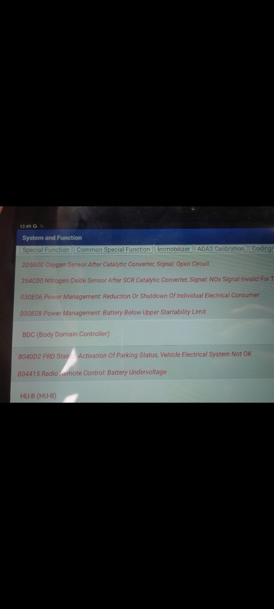

În sfârșit am reușit să cumpăr o mașină. G20 320xdrive. Acum vreau să fac schimbul de ulei și filtre. Am cerut o ofertă de la un service partener bmw iar la ulei mi-au spus două feluri.Motul 5w30 x clean sau 5w30 bmw original. Care dintre ele ar fi mai bun?
Pe lângă asta am și o problemă cu ea. Am dat-o jos de pe platforma,m-am dus la peco am alimentat iar la 300 de m după ce am ieșit din peco s-a aprins martorul motor. În meniu nu apare nicio eroare.Am dus-o la un tester și mi-a zis că este ceva legat de noxe(nu mi-am notat codul de eroare) și bateria cam descărcată(mașina stă de câteva luni)A șters eroarea și am mers pe autostradă vero 40 de km nu a mai apărut eroarea.Am dus-o acasă.Dupa jumătate de oră am pornit motorul și iarăși s-a aprins martorul motor. Mașina merge normal nu am simțit diferențe.Ce ar putea fi?
Doar o diagnoza iti poate spune. Check Engine in bord poate avea multe cauze. Trebui vazuta eroarea pe tester.
daca spui ca e ceva legat de noxe, posibil sa fie senzorii NoX
sunt 2, unul inainte de SCR si unul dupa
eu i-am schimbat pe amandoi 😬
Confirm cu Risti, senzorii NOX sunt destul de sensibili si pica des. Legat de ulei eu as recomanda BMW original si schimbat mai des nu la 25 mii km.

Am fost la o altă diagnoza iar acolo mi s-a spus să schimb prima dată senzorul de oxigen cel din poziția 6 de pe diagrama. L-am schimbat, a mers cam 100 de km și s-a aprins din nou becul. Acum trebuie să-l și pe cel nox . A montat cineva senzor nox Bosch? M-am uitat la senzorii nox și oxigen de pe tobe și toți sunt originali bmw dar fabricați de Bosch. Dacă a montat cineva senzor nox Bosch va rog un cod.
original BMW costa ca. 600€
bosch, ca. 300€
Vemo, 400€
Schaeffler Vitesco, ca. 600€
Herth+BUSS, 400€
oricare producator e ok, depinde de bugetul tau
codul OEM din diagrama realoem e tot timpul in descrierea produsului
