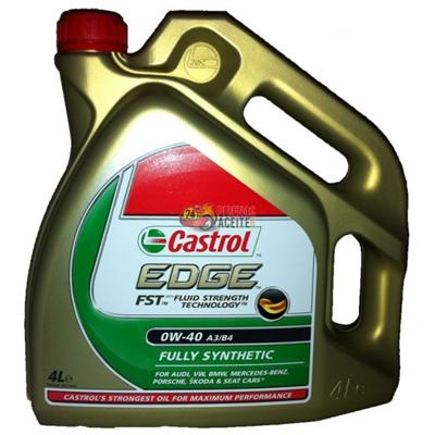

Edge exista si in varianta pt benzina. Edge este gama de varf de la Castrol. O recomand oricand inaintea Magnatec daca se vrea a se merge pe ce e mai bun.
sau castrol edge fst 0w40
