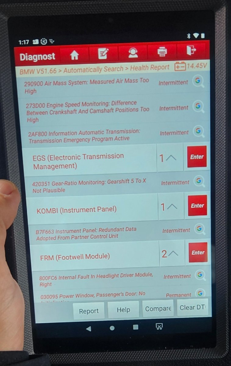

Imi cer scuze pentru neînțelegeri. Nu a avut nicio modificare la cutie sau la software masina. Doar cele mentionate; mai exact schimbul de distributie, curățat filtrul de particule și galeria de admisie. O sa atasez si ce mi-a dat pe tester. -

asta suna a mechatronic kaputt! ce erori ai in ISTA? s-a umblat recent la cutie sau ceva pe software in general la masina? PS: mai rupe propozitiile, ca nu a fost usor sa-mi dau seama ce vrei sa explici -

Salutare. Am un BMW F10 2.0d cod motor b47. Am o problema la mașina, imi da niste șuturi in cutie ca si cum ar pune-o in nas si ramane in treapta a 5-a. Am fost la mai mulți mecanici, unul dintre service-uri fiind automatica din buc și mi-au spus sa recondiționez turbina. Am recondiționat galeria de admisie, am recondiționat (spălat curățat garnituri ). Filtrul de particule la fel l-am spalat. Toate astea la service autorizat si dupa toate acestea spalate, curățate și recondiționate aceasi problema. Cum accelerez putin mai tare se duce acul de la turație in gol si ramane blocat in treapta a 5-a. Daca o opresc si pornesc din nou isi revine. Ce poate sa fie? Care v-ati lovit de aceasi problema ca și mine? Orice răspuns este bine venit. Va mulțumesc! -
